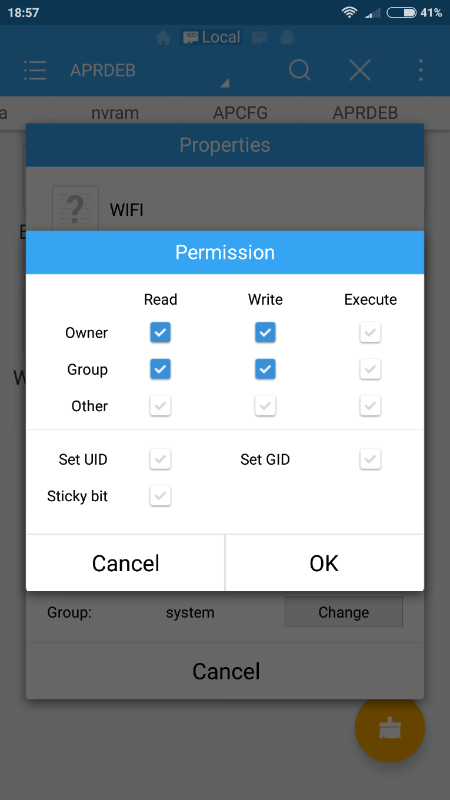

3) Τώρα αντιγράψτε τα ομώνυμα αρχεία που στο βήμα 1 είχατε αντιγράψει στο κινητό στο path /data/nvram/APCFG/APRDEB. Επίσης αλλάξτε και τα δικαιώματα (permissions) των αρχείων, όπως στην εικόνα που ακολουθεί:
