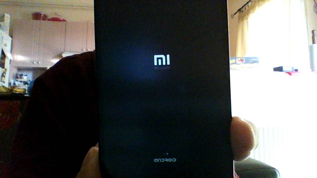

      Καλησπεαρ παιδια.Σημερα μολις παρελαβα το Xiaomi Redmi Note 2 TD TDD.Εβαλα την σιμ το ανοιξα και εβαλα το βιμπερ και φασεμπουκ.
      Ολα καλα μεχρι εδω.Ψαχνοντας το μενου και ρυθμιζοντας κιολας σε καποιο
      υπομενου που δεν θυμαμαι σε ποια κατηγορια ηταν.Ελεγε κατι για Simple
      mode το τσεκαρησα
      και αμεσως το κινητο εκανε επανεκινηση,και σταματαει εκκει που δειχνει
      το logo MI mi.com και στο κατω μερος που γραφει android και δειχνει τις
      τελιτσες να κανουν loanding.Δεν προχωραει καθολου μετα μενει εκκει μεχρι
      να βγαλω μπαταρια.
      Υπαρχει καποια λυση.Ευχαριστω πολλυ

      Καλησπέρα Βασίλη,
      Είναι-ήταν γνωστό bug κάποιων roms (δεν ξέρω τώρα τι γίνεται καθώς δεν τη χρησιμοποιώ την επιλογή "απλής λειτουργίας").
      Όταν ένας χρήστης ενεργοποιούσε την "απλή λειτουργία" τότε μετά την επανεκκίνηση κολλούσε στο mi logo.
      Μην ανησυχείς πάντως καθώς υπάρχει λύση:
      -Κλείνεις τη συσκευή(βγάλε την μπαταρία)
      -Κρατάς πατημένο power off + volume up για να μπεις σε λειτουργία recovery
      -Επιλέγεις αγγλική γλώσσα
      -Επιλέγεις wipe&reset
      -Επιλέγεις wipe cache (στην επιβεβαίωση πατάς ΝΑΙ)
      -Επιλέγεις wipe user data (στην επιβεβαίωση πατάς ΝΑΙ)
      -Κάνεις reboot
      Η συσκευή σου μετά θα επιστρέψει στην τελείως αρχική κατάσταση χωρίς εφαρμογές και ρυθμίσεις που έκανες.
      Ουσιαστικά με αυτά τα βήματα που σου είπα έκανες επαναφορά εργοστασιακών ρυθμίσεων.
      Το πρώτο reboot θα αργήσει λίγο (μπορεί και 10 λεπτά) οπότε μην ανησυχήσεις!

      Το εχω αφησει πανω απο 25 λεπατα και ακομα κανει λοαντιγκ
    • Οκ επανηρθε το κινητο.Ευχαριστω πολλυ παιδια.
