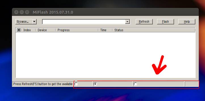

      Όντως η εύκολη λύση είναι να πω κάποιον φίλο μου,αλλα θα ήταν ωραίο να μπορούσα να το κάνω ο ίδιος.Κατέβασα έτσι για δοκιμή το ""MiFlash"" και βλέπω μου άνοιξε μέσο wine αλλα θα είναι λειτουργικό όσο είναι και στα windows?Aμα μάθετε κάτι περισσότερο θα χαιρόμουν το το ακούσω.
      Aπλός δεν εμφανίζει τα γράμματα κάτω δεξιά (MiFlash):
