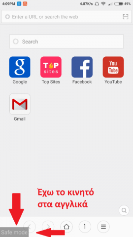

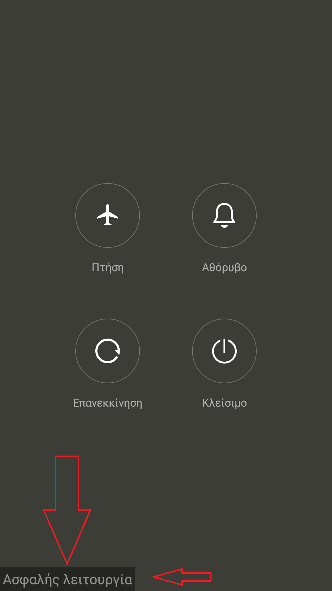

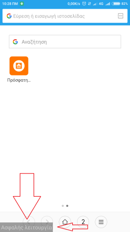

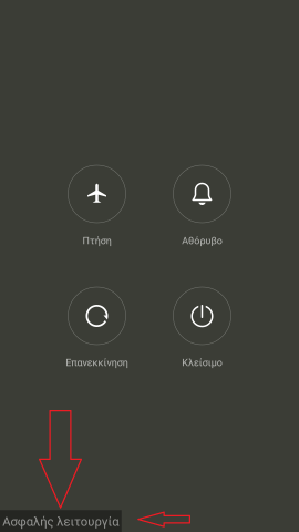

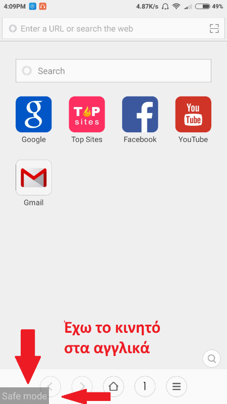

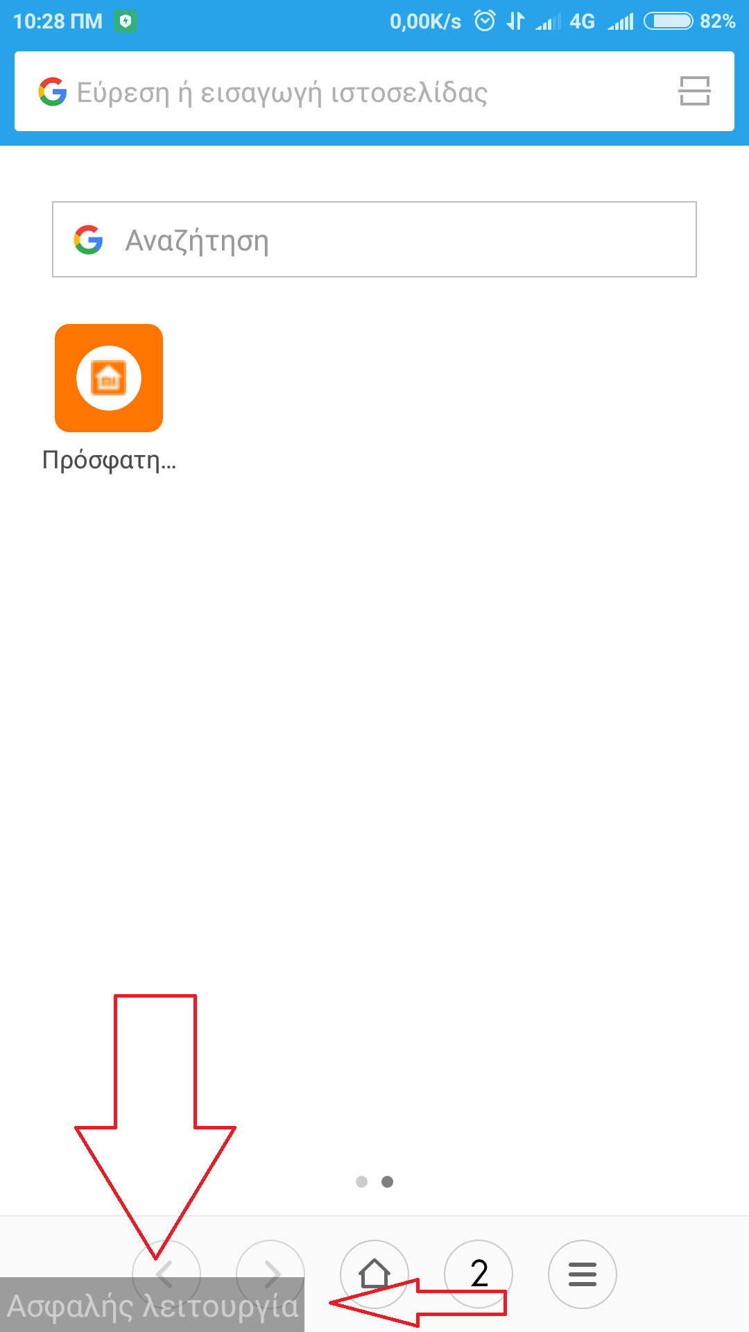

- Κλείνουμε τη συσκευή μας τελείως.
- Μετά ενεργοποιούμε την συσκευή μας και κατά την έναρξη θα δούμε το mi.
- Όταν βγάλει χαμηλά τις τελίτσες τότε πατάμε και κρατάμε πατημένο το volume down έως ότου δούμε την οθόνη κλειδώματος. Είναι η στιγμή που αρχίζει η ανάγνωση του system partition
- Αριστερά κάτω θα γράφει ''Ασφαλής λειτουργία'' ως επιβεβαίωση ότι όντως βρίσκεστε σε ασφαλή λειτουργία
Το κινητό θα έχει φορτώσει μόνο τις εφαρμογές του system (ως δεύτερη επιβεβαίωση)
