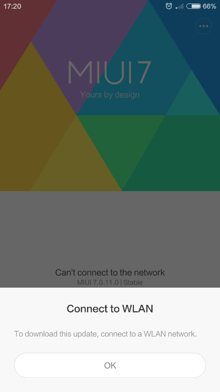

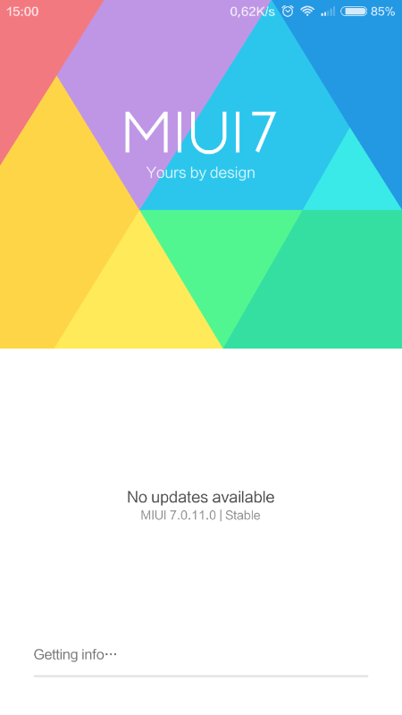

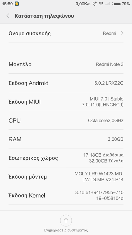

Καλησπέρα σε όλους. Το κινητο το ειχα αγορασει απο vickmall και ειχα γραψει να μου κανει root και να μου περασει την ελληνικη γλωσσα. Τα στοιχεια του κινητου μου ειναι στις εικονες απο κατω. Επισης το κινητο το παρελαβα και με την εφαρμογη kingroot η οποια δουλευει κανονικα. Ακομα πηγα να το ξεκλιδωσω ακολουθοντας τον οδηγο του φορουμ (εχω παρει εγκριση). Κατεβασα την developer rom της κινας αλλα κολλαει στο update οπως φενεται στην εικονα. Δεν ξερω τι να κανω. Θελω να βαλω την καιρουρια stable αλλα δεν ξερω πως. Ευχαριστω για τον χρονο σας.

Έτσι όταν θα ξανατρέξεις την εφαρμογή Updater θα μπορέσεις να διαλέξεις πάνω δεξιά στις τρεις τελείες που θα σου βγάλει, την επιλογή "choose update package" και να του πεις που έχεις κάνει copy τη ROM στο κινητό σου για να προχωρήσει. Αν το getting info... στο βγάζει την ώρα του update της ROM (αυτό δείχνει η πρώτη εικόνα), τότε έχει πρόβλημα το αρχείο... Ξανακατέβασέ το από το PC και μετά κάντο copy στο κινητό.
