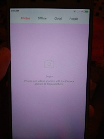

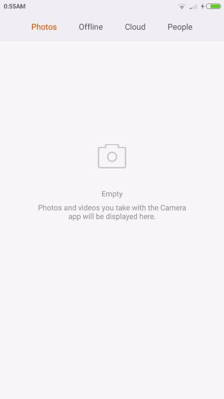

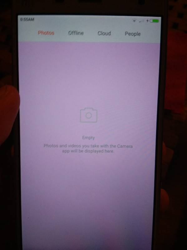

    • Οριστε και δύο φωτό για να καταλαβετε ακριβώς για τι μιλάω. Ή πρώτη είναι ή φωτό που πήρα από το κινητό και ή δεύτερη είναι screenshot που τραβήχτηκε από το mi4 και που φαίνεται οταν την βλέπω στο δικό μου μια χαρά. Είμαι πολύ μπερδεμένος στο που μπορεί να οφείλεται. Αν ξέρει κανείς ας βοηθήσει.

    • Ναι, δοκίμασα και το προεπιλεγμένο . Μαλιστα οι φωτο είναι στο προεπιλεγμένο!! Το περίεργο είναι οτι το screenshot το δείχνει ροζ ακόμη και στο αλμπουμ ενώ όταν το βλέπω στο δικό μου κινητό είναι μια χαρά.

    • Ο/H panossssss έγραψε:
      Hardware είναι μάλλον (το πέρασα και εγω αυτό αλλα με οριζόντιες γραμμές) και γινεται γιατι όταν βγάζεις φωτο με τρίτο μέσο βλέπεις αυτό που δείχνει πραγματκά η οθόνη ενω το screesnshot που τραβας απο την συσκευή είναι στην ουσία αποτύπωση της εξόδου του GPU, και όχι τι δείχνει η οθόνη..

      Ο/H Bodai έγραψε:
      Αυτό που με μπερδεύει ακόμη πιο πολύ είναι οτι βλέποντας το αποθηκευμένο screenshot φαίνεται προβληματικό στο mi4 (μιλάμε θέαση της αποθηκευμένης εικόνας) ενώ με μεταφορά αρχείου στο δικό μου mi3 φαίνεται μιά χαρά!! Όντως HW πρέπει ναναι δεν μπορεί ξαφνικά όλες οι ρομ να απέκτησαν πρόβλημα.

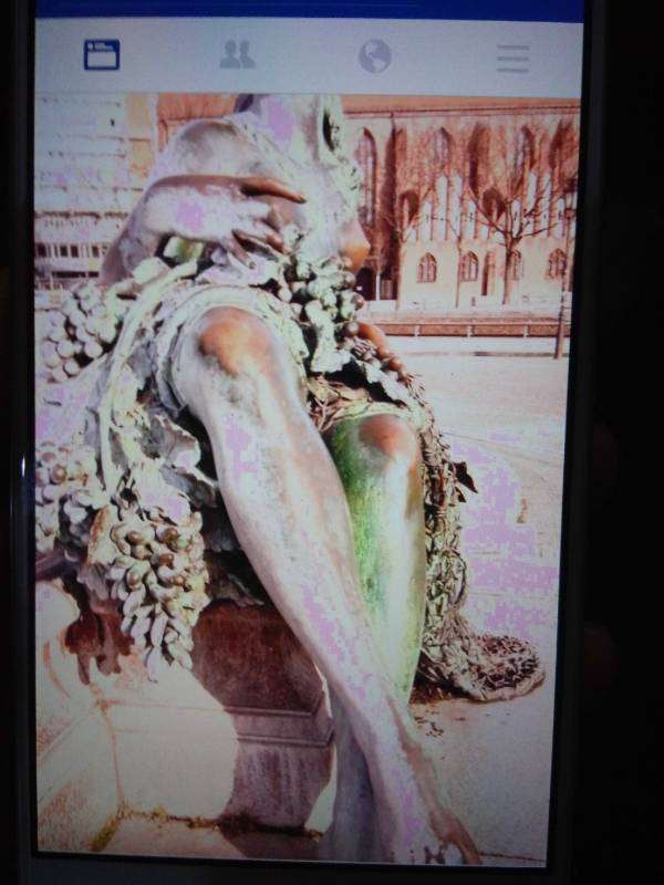

      Δείτε και εικόνα απο την εφαρμογή του fb.
      Μόλις το γυρίσω σε cold χρώματα όλα καλά. Αλλά με την αναμενόμενη αλλαγή στα χρώματα γενικά.
