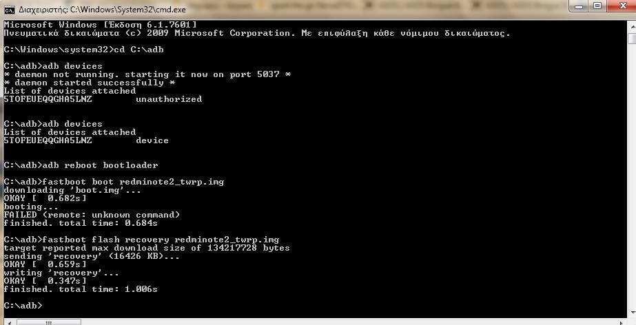

Τωρα προσπαθώ να τρέξω τον οδηγό Flash την Ελληνική ROM στο RedMi Note 2 που μου πρότεινε ο @pechr.
Τώρα στο cmd με την εντολη fastboot flash recovery redminote2_twrp.img περάστηκε το TWRP χωρίς καποιο σφάλμα.. (η εντολή fastboot boot redminote2_twrp.img δεν μου δουλεψε)
Το τηλεφωνο μπένει σε fastboot mode , το κλείνω, και καπακι παταω vol up + power button, αλλα μπαινει σε mi recovery..
- "Μετά θα σβήσετε το κινητό χωρίς να το αφήσετε να κάνει reboot σε κανονική λειτουργία γιατί υπάρχει script που επαναφέρει το Mi Recovery.
- Μετά θα το ανάψετε ξανά εσείς κατευθείαν σε recovery και θα είστε με twrp.
- Κάνουμε flash τώρα την ελληνική Rom."
