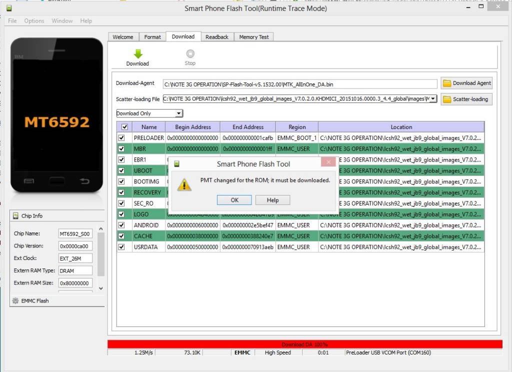

Πρόκειται για ένα Redmi Note 3G που φοράει V6 GTV-5.6.25 Developer.
Προσπαθώ με διάφορους τρόπους να το αναβαθμίσω, αλλά αρνείται πεισματικά να αναβαθμιστεί, απορρίπτοντας κάθε προσπάθεια.
Έφτασα στη λύση του SP Flash Tool. Ακολουθώ πιστά την διαδικασία ΑΥΤΟΥ του οδηγού του @GR_Macedon , αλλά μετά το πάτημα του κουμπιού "download" παίρνω αυτό το μήνυμα που φαίνεται στη φώτο απο κάτω. Τι σημαίνει PMT changed for the ROM? (Φυσικά δοκίμασα και με και χωρίς μπαταρία... αλλά το ίδιο μήνυμα κάθε φορά. Χρησιμοποιώ την τελευταία fastboot που έχουμε ανεβάσει στο φόρουμ).
