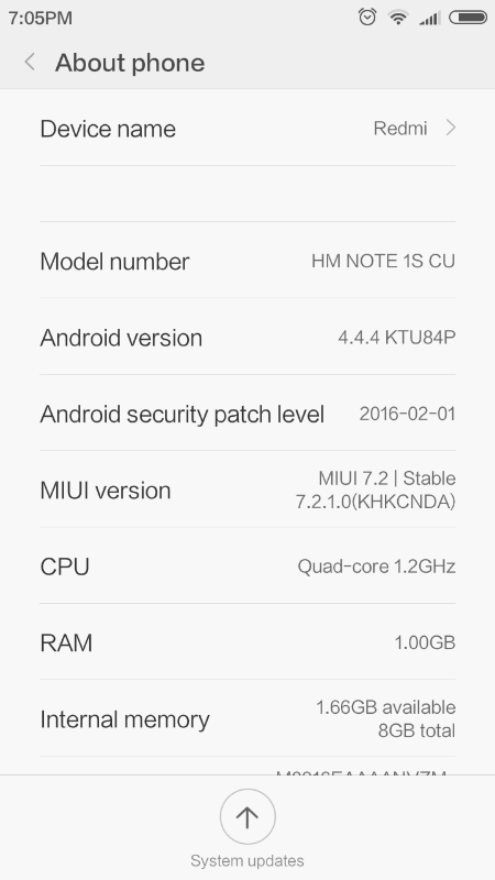

      Έχω αποκτήσει μία συσκευή Redmi HM NOTE 1S CU (έχω επισυνάψει και screenshot) και θα ήθελα να έχω ελληνικό μενού γιατί έχει μόνο αγγλικό το οποίο με ταλαιπωρεί. Το πρόβλημα είναι ότι διαβάζω αυτά που γράφετε και δεν τα καταλαβαίνω καθότι τεχνολογικά αναλφάβητη...

      Απορώ σε ποιόν "μιλάς" στο μήνυμά σου, αφού βλέπω ότι αυτό είναι το πρώτο σου μήνυμα στο φόρουμ. Ίσως αναφερόσουν σε άλλη συνομιλία που δεν αφορούσε την δική σου συσκευή.
      Λοιπόν, για να βάλουμε τα πράγματα σε μια σειρά. Το σωστό όνομα για την συσκευή σου, είναι Redmi Note 4G. Είναι δίκαρτο (DUAL SIM) και φοράει ρομ με την κωδική ονομασία "Gucci".
      Πρέπει οπωσδήποτε να διορθώσεις την συσκευή στο προφίλ σου και να βάλεις τη σωστή, επειδή εάν λάβεις λάθος οδηγίες κινδυνεύει η συσκευή σου να χαλάσει.
      Τις σωστές Roms για την συσκευή σου θα την βρεις σε αυτό το link ΕΔΩ
      Η δική σου, όμως συσκευή φοράει "Stable" ρομ, που είναι ένα απο τα δύο βασικά "είδη" ROMS που κυκλοφορούν και άρα, εάν θέλεις να συνεχίσεις με το ίδιο "είδος", θα πρέπει να κατεβάσεις την ρομ που θα περάσεις στο κινητό σου απο ΕΔΩ

      Καταρχήν δηλώνω άγνοια και σχετικά με τη συμμετοχή σε τέτοιου είδους φόρουμ, με αποτέλεσμα να μην γνωρίζω πώς θα επιλέγω το θέμα εντός του οποίου θα αναρτώ τα ερωτήματά μου. Επίσης, δεν ξέρω να σου επιβεβαιώσω αν είναι dual sim, γιαυτό το λόγο και ανέβασα το screen shot μπας και κανένας πιο έμπειρος το καταλάβει. Ωστόσο, γκουγλάροντας το μοντέλο, μάλλον επιβεβαιώνεται ότι έχεις δίκιο (Google), το διόρθωσα και στο προφίλ.

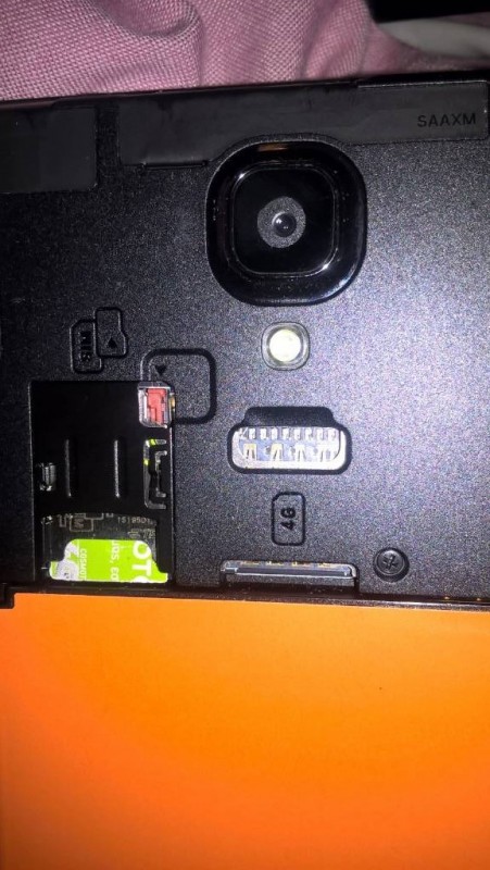

    • Εάν βγάλεις το καπάκι απο πίσω και βγάλεις τη μπαταρία, φαίνεται πόσες θέσεις για SIM έχει η συσκευή... Πρέπει να έχει δύο...
      Χρειάζομαι επιβεβαίωση ότι όντως είναι έτσι... (και σου ετοιμάζω και τον οδηγό σου σε λίγο)
    • Σου στέλνω φωτογραφία για να διαπιστώσεις αν αυτή η δεύτερη θέση αν και διαφορετική είναι επίσης θέση για sim.
