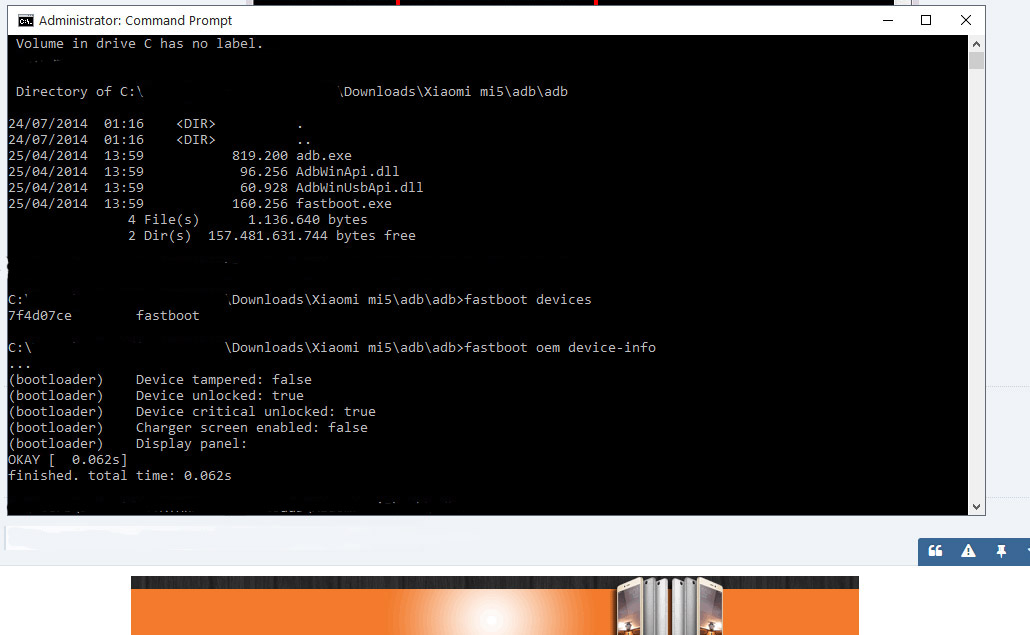

Ξεκλείδωσα τον Bootloader.Kαι τώρα πως περνάω την Ελληνική Rom?
Πες τι κινητό έχεις και δεν το βλέπω από το κινητό
Διάβασα οτι πρέπει να βάλω TWRP Recovery.Ποιός είναι ο σωστός τρόπος?Εγκατέστησα το TWRP αλλά πατώντας vOLUME + και Power με βγάζει σε μια εικόνα με το κινητό και μου δείχνει να βάλω το καλώδιο και δεν ανοίγει το Recovery,ούτε το δικό του αλλά ούτε και το TWRP ώστε να φλασάρω την ROM
