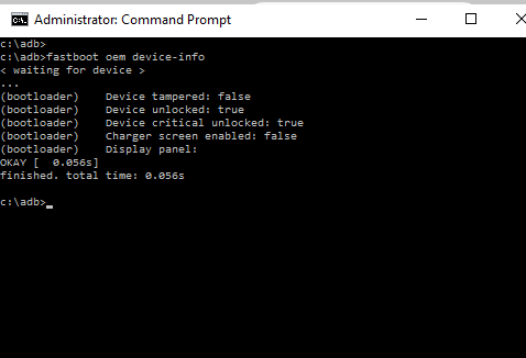

Τώρα θα πρέπει να ανοίξουμε ένα Command Windows (το παλιό DOS)
Πηγαίνουμε στην εύρεση των Windows και γράφουμε cmd ώστε να επιλέξουμε το Command Prompt με το δεξί πλήκτρο ώστε να το τρέξουμε ως διαχειριστές..
Τώρα πρέπει να πάμε στον φάκελο που είναι το ADB.
Πληκτρολογούμε λοιπόν την διαδρομή του φακέλου που στην δική μου περίπτωση είναι στο C:\adb.
Έτσι λοιπόν γράφουμε cd C:\adb και δίνουμε enter.
Πληκτρολογούμε το παρακάτω....
Στο πρωτο βημα κανουμε:
Πληκτρολογούμε fastboot flash recovery recovery.img
Δευτερο βημα:
Πληκτρολογούμε fastboot flash boot boot.img
Τριτο βημα:
Πληκτρολογούμε fastboot boot recovery.img
Θα πρέπει να γνωρίζετε πως η συσκευή θα μείνει κολλημένη για αρκετή ώρα στο 99% και ΔΕΝ θα πρέπει να την κλείσετε προτού σας βγάλει ειδοποίηση για ολοκλήρωση του UPDATE.
Επίσης κατά την επανεκκίνηση θα αργήσει σχεδόν 5 λεπτά - ίσως και παραπάνω για να μπεί στην MIUI.
Δευτερο βημα:
Τριτο βημα:
- Μετά δε θα το αφήσετε να κάνει reboot σε κανονική λειτουργία γιατί υπάρχει script που επαναφέρει το Mi Recovery.
- Θα πατήσετε σταθερά το Volume (+) & Power Button ταυτόχρονα, μέχρι να ανάψει ξανά και να μπει κατευθείαν σε recovery και θα είστε με twrp.
- Κάνουμε flash τώρα την ελληνική Rom.
- To τηλέφωνο μετά από λίγο θα κάνει επανεκκίνηση στο TWRP Recovery και τώρα μπορείτε να κάνετε την εγκατάσταση της Ελληνικής ROM.
