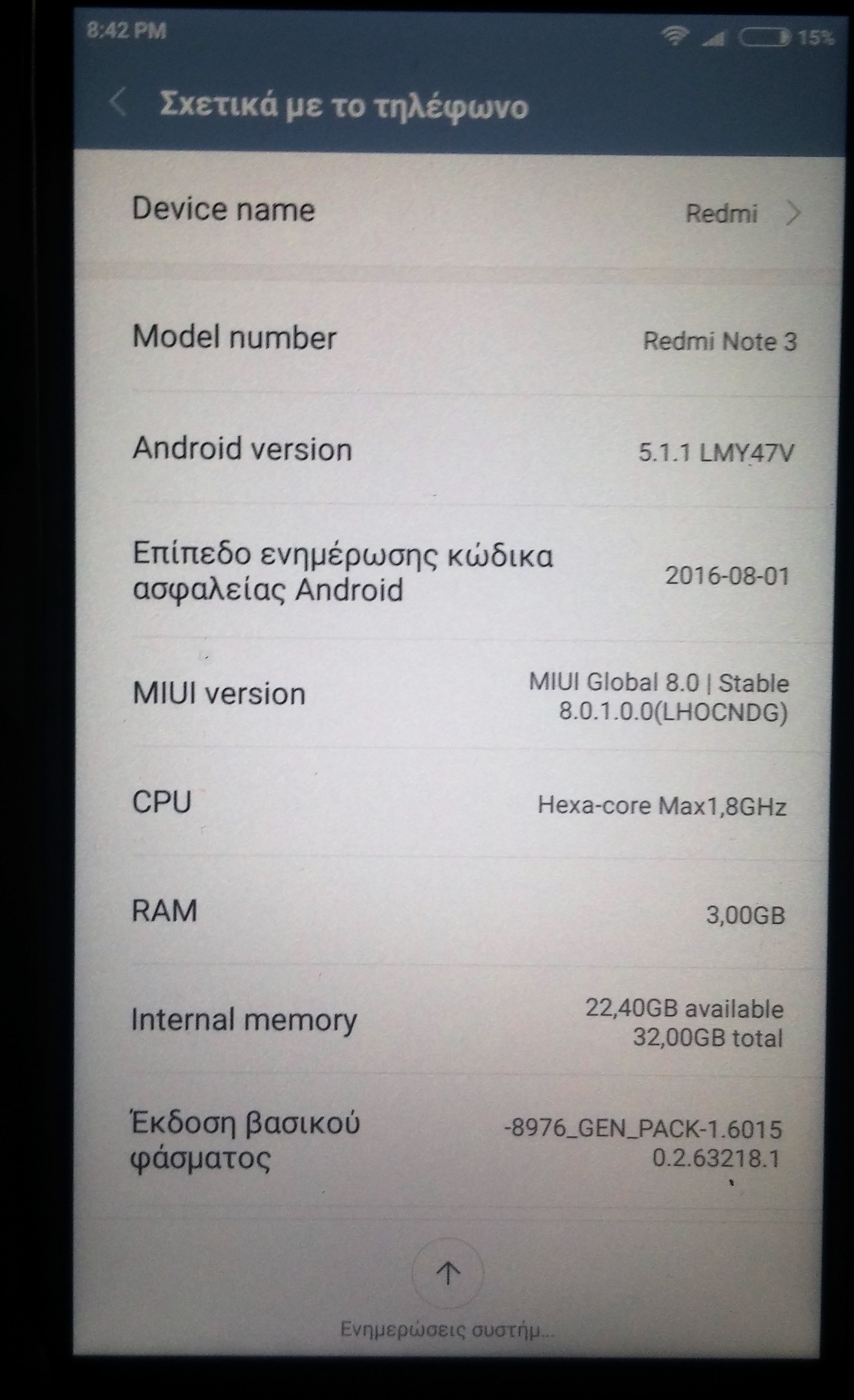

Να πούμε τώρα και δύο λόγια για το TWRP. Όποιος ασχοληθεί να περάσει την Ελληνική ρομ θα συναντήσει μπροστά του το twrp recovery. Όλα τα κινητά λοιπόν έρχονται με ένα βασικό recovery που παρέχει η ίδια η Xiaomi. Με αυτό το recovery δεν έχουμε πολλές δυνατότητες και μπορούμε να κάνουμε ελάχιστα πράγματα στο κινητό μας μέσω του recovery. Γιαυτό το λόγο όταν θέλουμε να περάσουμε μια custom rom περνάμε και το custom recovery που μας επιτρέπει λόγο πολλών επιλογών να κάνουμε διάφορα πράγματα. Μπορούμε εύκολα να καθαρίσουμε την προσωρινή μνήμη του κινητού και να διώξουμε τα "σκουπίδια" που αποθηκεύονται εκεί. Επίσης μπορούμε να κάνουμε backup τη συσκευή μας και να επαναφέρουμε το backup όποτε θελήσουμε. Γενικά είναι ένα πάρα πολύ δυνατό εργαλείο με πολλές δυνατότητες που πάρα πολλές φορές μας λύνει τα χέρια σε πολλά πράγματα αλλά και μας βοηθάει να επισκευάσουμε το κινητό αν κάτι πάει στραβά!
