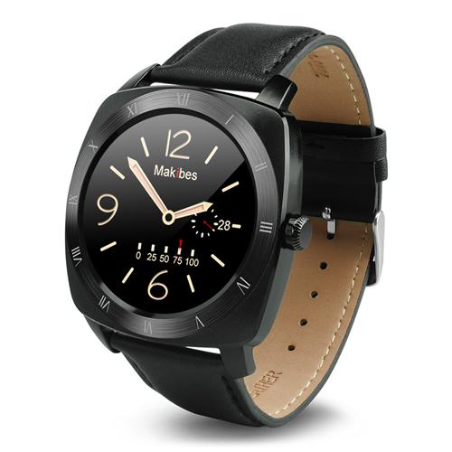

Πρόσφατα αγόρασα αυτό το smartwatch από το Geekbuying στα 40$.
Makibes Wear HR
Τα χαρακτηριστικά του είναι τα παρακάτω:
Εξωτερικά έχει τετράγωνο σχήμα, αλλά η οθόνη του είναι κυκλική και πλήρους απεικόνισης.
Επίσης είναι αρκετά φωτεινή με αποτέλεσμα να είναι ευδιάκριτη ακόμα και κάτω από τον ήλιο.
Κάτι που δεν συναντάς εύκολα, είναι ότι στην συσκευασία περιέχει προστατευτική ζελατίνη για την οθόνη του.
Το ρολόι είναι μόνο Bluetooth, και δεν διαθέτει δυνατότητες GSM ώστε να λειτουργεί αυτόνομα ως τηλέφωνο.
Αυτό το κάνει να είναι πολύ διακριτικό στο χέρι με πολύ καλό μέγεθος και πάχος, ακόμα και για μικρούς καρπούς.
Δεν υποστηρίζει ελληνικά στα μενού του παρά μόνο αγγλικά και μερικές άλλες γλώσσες, αλλά υποστηρίζει ελληνική γραμματοσειρά κι έτσι οι επαφές και όλα όσα έχουν σχέση με την σύνδεση του με το τηλέφωνό μας τα δείχνει στα ελληνικά.

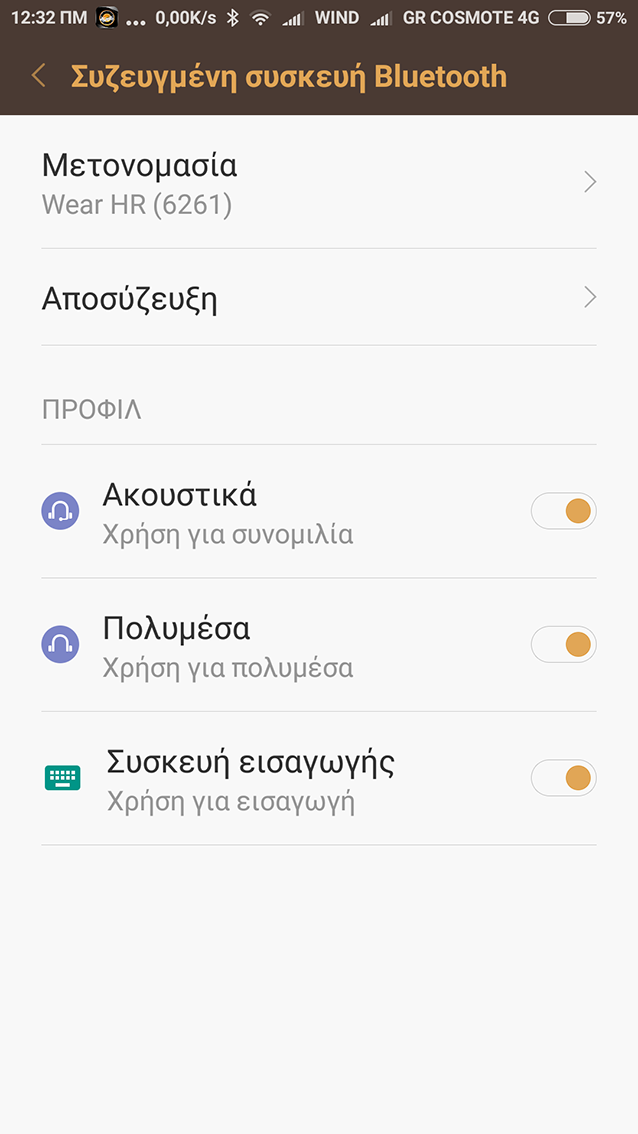

Στα αρνητικά του είναι ότι έχει θέμα με τις ειδοποιήσεις τηλεφωνικών κλήσεων
Αν θέλεις να σου δείχνει ποιος σε καλεί με ήχο, δόνηση και στην οθόνη, πρέπει να έχεις ενεργοποιημένο τον διακόπτη Ακουστικό, όπως φαίνεται στο screenshot. Έτσι όμως, μιλάς και ακούς μόνο από το ρολόι. Ένα άλλο είναι ότι δεν δείχνει το όνομα του καλούντα, αλλά μόνο τον αριθμό.
Αν έχουμε ενεργοποιημένο τον διακόπτη Πολυμέσα και απενεργοποιήσουμε τον διακόπτη Ακουστικό, ώστε να μπορούμε να μιλάμε από το τηλέφωνο και να συνεχίσουμε να ειδοποιούμαστε για την κλήση με ήχο και δόνηση του ρολογιού, τότε δεν βλέπουμε ούτε τον αριθμό που βλέπαμε πριν, αλλά εμφανίζεται μόνο η λέξη Notification στην οθόνη του ρολογιού που αν κάνουμε κλικ πάνω της σε οδηγεί σε δυνατότητα επιλογής απάντησης ή απόρριψης της κλήσης.
Αν κλείσουμε και τον διακόπτη Πολυμέσα τότε το ρολόι δεν μας ειδοποιεί για τις κλήσεις.
