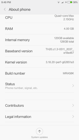

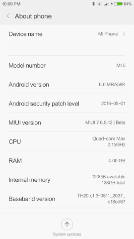

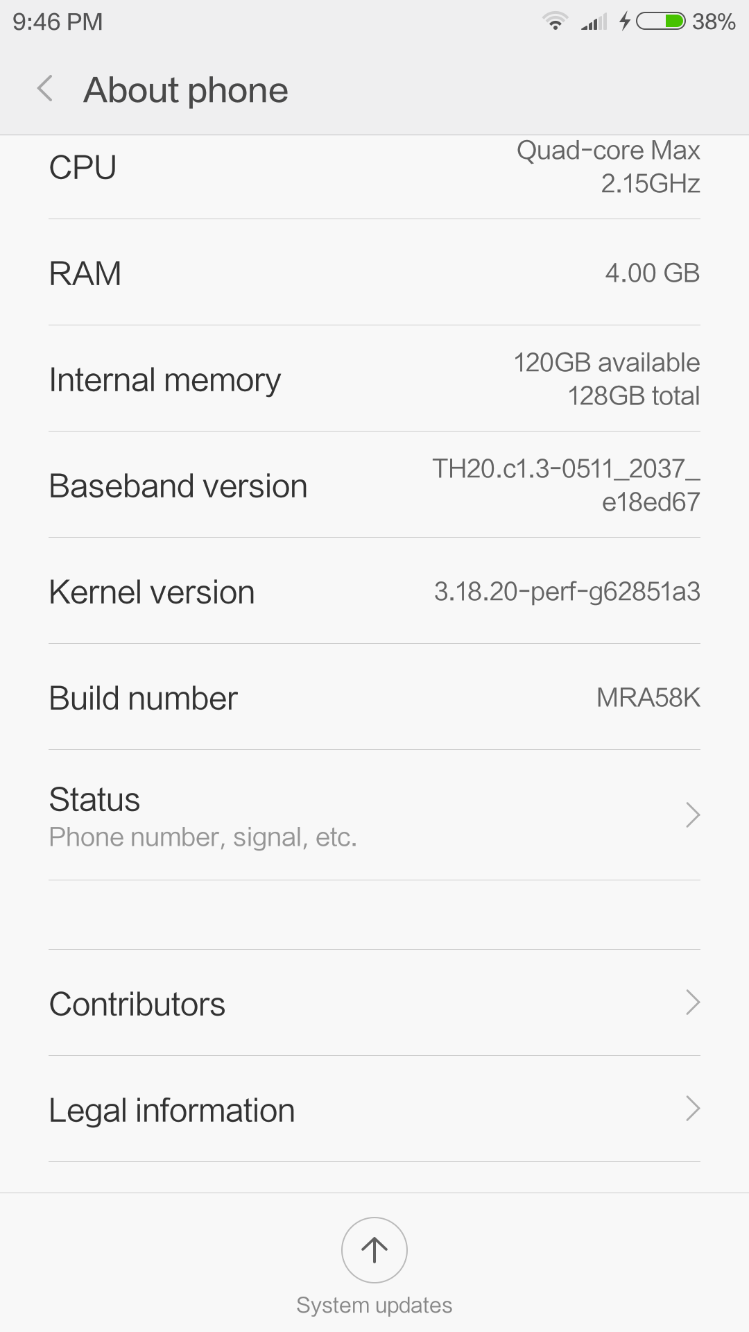

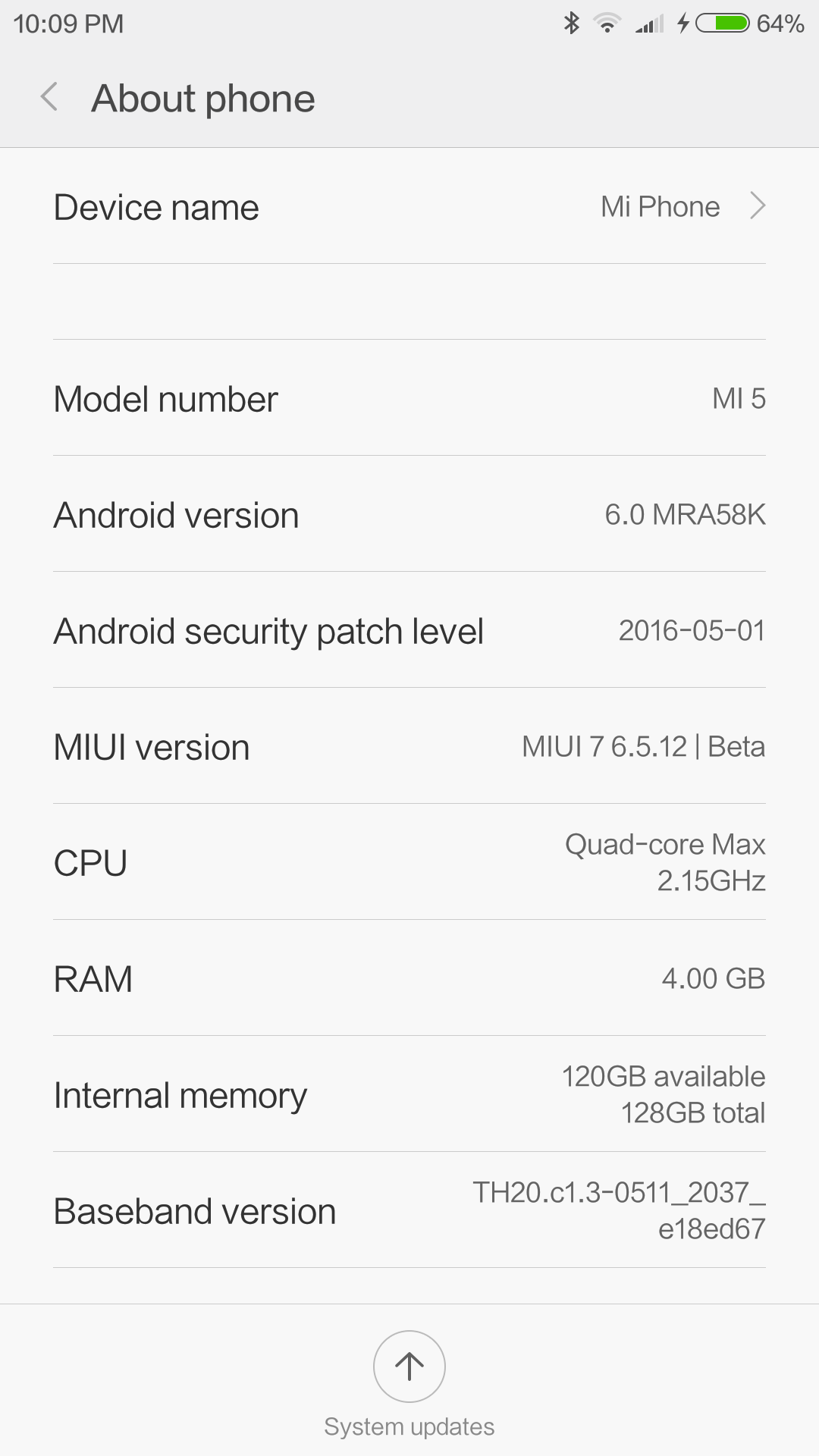

Τελικά κάτι κατάφερα... Τώρα είμαι στη ΡΟΜ που δείχνη το SS.... Για να βάλω την MIUI V8 την ελληνική....τι πρέπει να κάνω ώστε να μην καω και στο γιαούρτι;;;
προς το παρών τίποτα...βάλε την συσκευή να φορτίσει τουλάχιστον μέχρι το 70%
