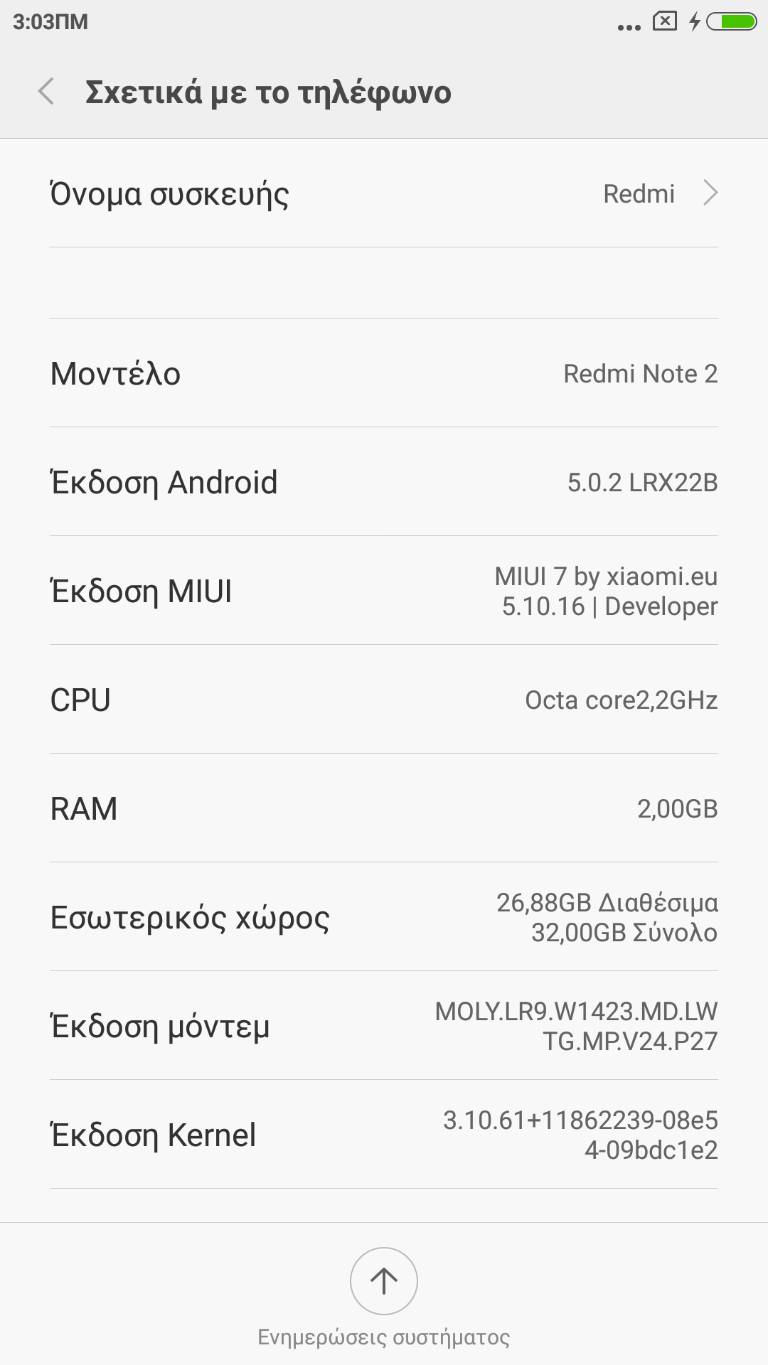

      Γεια σας είμαι σχετικά καινούριος στο forum και αυτές τις μέρες έγινα κάτοχος ενός Xiaomi Redmi note 2 θα ήθελα να με βοηθήσετε εάν γίνετε να μπορέσω να περάσω την ελληνική rom.

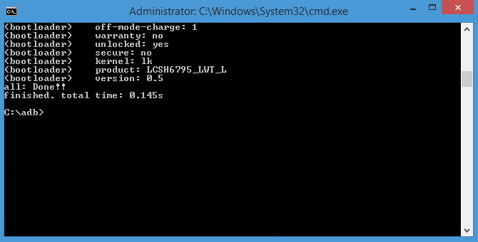

      Όταν το άνοιξα το κινητό με έβγαλε σε μια λίστα να επιλέξω σε τι γλώσσα θα είναι το UI και μέσα είχε και τα ελληνικά αυτό δεν μου άρεσε και μετά πήγα να ελέγξω εάν το κινητό έχει κλειδωμένο ή ξεκλείδωτο bootloader τελικά είναι ξεκλειδωμένο (εικόνα 1)
      Το κινητό λέει ότι φοράει 5.10.16 Developer (εικόνα 2)
      Πια βήματα η ποιους οδηγούς πρέπει να δω για να περάσω σωστά την δική σας ελληνική rom;
      Συγκριμένα θα ήθελα να βάλω μια Stable έκδοση για με τις developer δεν το κόβω να κάνω update κάθε εβδομάδα

    • Πήγαινε στον οδηγό της συσκευής σου και θα βρεις καθαρή εγκατάσταση για πρώτη φορά με το miflash από τον @caeser . Υπάρχουν και άλλοι οδηγοί για το ίδιο πράγμα αλλά εγώ δοκίμασα αυτόν με επιτυχία. Διάβασε καλά και ακολούθησε κατά γράμμα αυτά που γράφει. Προσοχή μόνο να κατέβουν σωστά τα απαραίτητα αρχεία.
