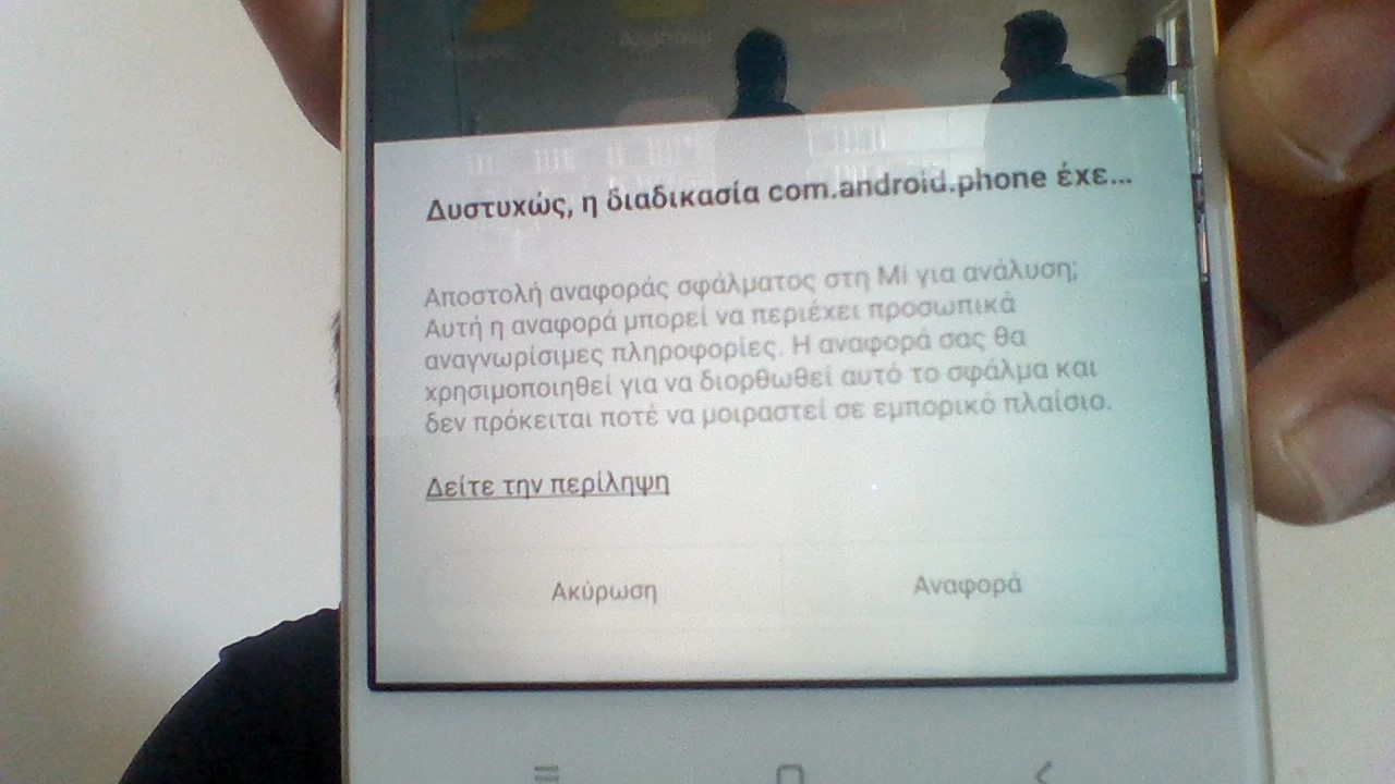

      Καλημερα παιδια συγνώμη που το ανοίγω σαν νεο θέμα αλλα με εχει κουρασει, ακολούθησα τις οδηγίες που όντως είναι πολύ καλές έβαλα την τελευταία κινεζική dev 6.6.30 ξεκλείδωσα τον bootloader και φλασαρα την rom. Δεν έκανα εγκατάσταση του supersu απο το twrp και έκανα διαγραφή cache και μετα reboot... Η rom εγκατασταθηκε νομίζω σωστά αλλα πετάει συνεχεία αναφορές για διαφορά σφάλματα σταμάτημα phone, τηλέφωνο, σημειώσεις, αλμπουμ, δοκίμασα 1,2 stable δοκίμασα 1,2 του gkalen όλες τα ίδια λίγο πολύ... μόνο η κινεζική δουλεύει σωστά... τι κάνω λάθος;

    • Μάλλον χρειάζεται factory reset πριν την εγκατάσταση της rom, αλλά περίμενε να σου απαντήσει κάποιος πιό ειδικός

      Όταν αλλάζουμε από developer σε stable ή το ανάποδο, την πρώτη φορά θέλει επαναφορά εργοστασιακών ρυθμίσεων αλλιώς παρουσιάζονται προβλήματα σαν και αυτά που αντιμετωπίζεις ή και άλλα (ανάλογα τις αλλαγές ανάμεσα στις ROM).
