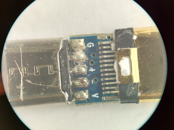

      Τελικά βρήκα την αιτία του προβλήματος:
      Άνοιξα προσεκτικά τον αντάπτορα και βρήκα άλατα και βρωμιές στις επαφές!
      Αυτό προκαλεί διαρροή ρεύματος και βραχυκύκλωμα! Δείτε την φωτό...
      Δυστυχώς, ένα φτηνό εξάρτημα που δείχνει ωραίο απέξω, είναι κακή κατασκευή εκεί που δεν φαίνεται και μπορεί να προκαλέσει τεράστια ζημιά!
      Να σκεφθείς ότι ο yeso που πήρα το κινητό μου το έστειλε δώρο και το προτίμησε από το αντίστοιχο της Xiaomi (λέει) γιατί είναι καλύτερη κατασκευή!
      Υ.Γ. Η φωτό είναι από μικροσκόπιο

    • Του στέλνεις μήνυμα με όλες τις φώτο που έχεις να δούμε τι θα πει...γιατί άλατα εκεί μέσα μάλλον σημαίνει ότι έχει μπει νερό-υγρασία :shock:
    • Στον yeso έστειλα τις φωτογραφίες, αλλά δεν βρίσκω το site της lenuo... Το είπα να τις προωθήσει.
      Υγρασία είναι αδύνατο να μπήκε, είναι καλή κατασκευή εξωτερικά με χυμένο ακρυλικό πάνω στον κονέκτορα (όχι όμως κεραμικό όπως τα τσιπάκια). Επίσης ήταν σε κλειστή πλαστική συσκευασία και το χρησιμοποίησα μέσα σε 2-3 μέρες.
    • Αλάτα μπορει να μπήκαν κι από σταγόνα ανθρώπινου ιδρώτα ή ακόμα πιο απλά από υγρασία στην ατμόσφαιρα πριν την συσκευασία.
      Even dead i will fight.
    • Εγώ το είχα μία εβδομάδα και σίγουρα δεν εκτέθηκε σε υγρασία ή κάτι τέτοιο.
      Ήταν κακή κατασκευή από την αρχή (από τη γραμμή παραγωγή) και δυστυχώς δεν το έδειχνε εξωτερικά!
      Προσοχή με τα κινέζικα...
    • Διαφήμιση
    • Υγρασία έχουν και στη Κίνα. :)
      Δεν μπορείς να ξέρεις που εκτέθηκε. Μπορεί και κατα τη μετάφορα αν η συσκευασία δεν ήταν όπως πρέπει.
      Όπως και να χει αφού δεν εγινε τίποτα τυχερός είσαι.
