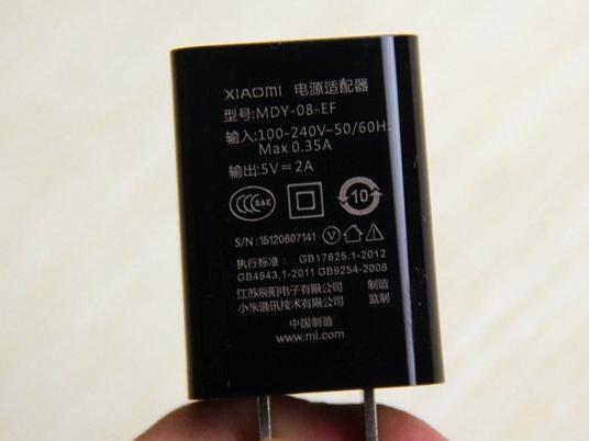

Θα πάρεις ένα ανταπτορακι , φθηνό είναι και το βρίσκεις σε πολλά μαγαζιά είτε με ηλεκτρονικά είτε με ηλεκτρολογικά και θα χρησιμοποιείς το φορτιστή του. Οποιοσδήποτε άλλος φορτιστής δεν πειραζει αλλά αν είναι μικρός θα αργεί ή φόρτιση.

Δες το θέμα φορτιστή, να μην είναι κάτω από 1Α (1000mA) -
Θα το φορτισω προς το παρον με τον παλιο μου φορτιστη και απο αυριο θα αγορασω ανταπτορακι
