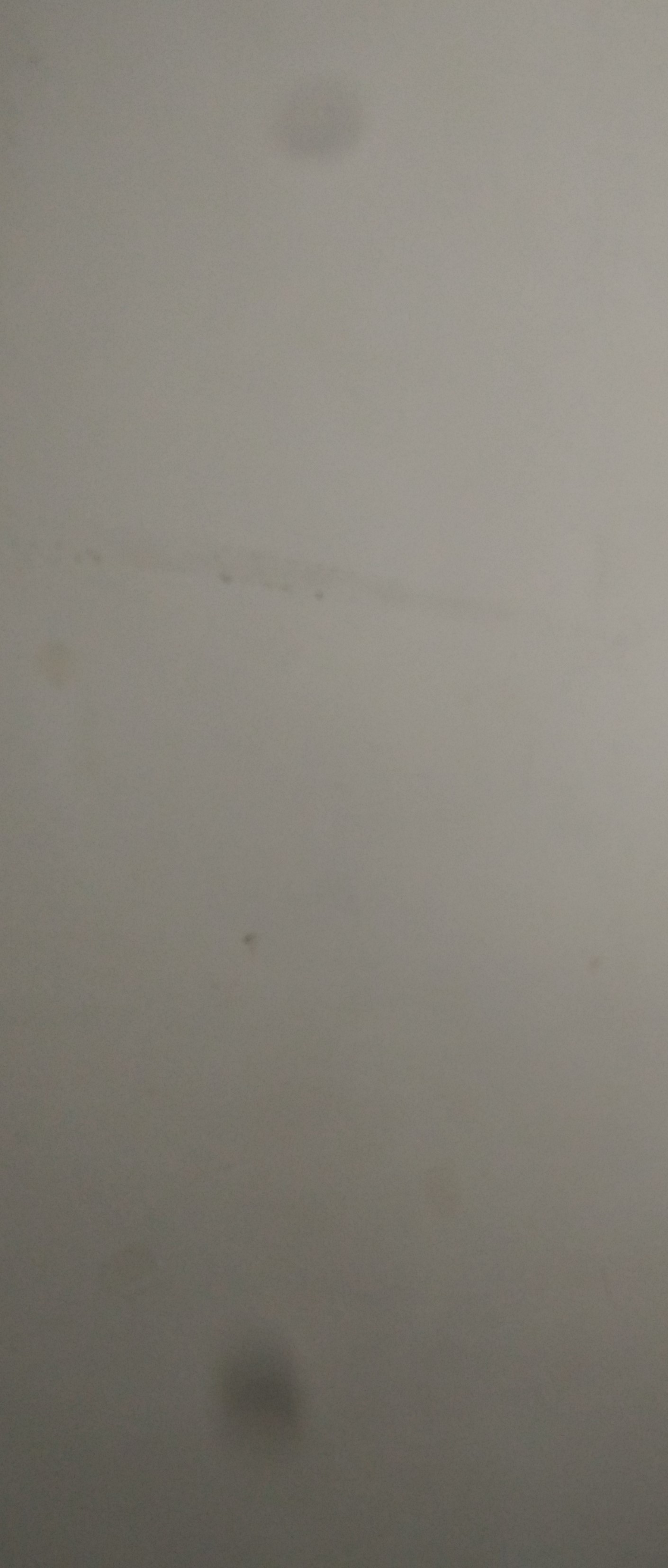

      Οι κουκιδες είναι μόνο οταν ανοίγεις κάμερα? Πάντα στο ίδιο σημείο? Μπορείς να ανεβάσεις μια φωτο σαν δείγμα?
      Στάλθηκε από το Redmi Note 3 Pro μου, χρησιμοποιώντας Tapatalk
    • Ναι μόνο όταν ανοιγω κάμερα ή snapchat και είναι στο ίδιο σημείο παντα (μια πάνω αριστερα και μια κατω αριστερα), ήθελα να ανεβάσω φωτό όταν έφτιαξα το post αλλα δεν με αφήνει γιατι το αρχείο πρέπει να είναι μέχρι 1 ΜΒ και η φωτο είναι κάπου στα 3 :/
      Αφού είναι μόνο όταν χρησιμοποιείται ο φακός της κάμερας, μικρό το κακό...φοβήθηκα για καμένα πίξελς αλλά από ότι λες αποκλείεται.
      Αν μπορέσεις να ανεβάσεις φώτο θα διευκόλυνες το φόρουμ ως προς τη "διάγνωση" .
      Λογικά σκουπιδάκια θα είναι

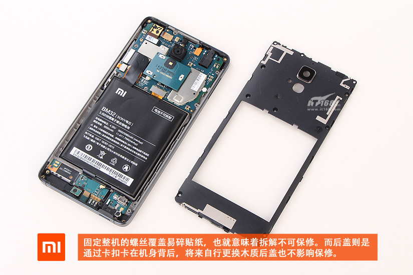

    • Το έλυσα μέχρι ατυο το σημείο, δεν αφαίρεσα και την πλακέτα. καθάρισα τα πάντα και παραμένει. Να ρισκάρω να λύσω περαιτέρω? Γίνεται κάπως να φτάσω κάτω απο τον φακό της κάμερας; Το έχω πάρει απο Κίνα οπότε δεν έχω εγγύηση, κανα μέρος να το πάω να μου το φτιάξουνε Πειραιά-Αθήνα? Ευχαριστώ και πάλι!!

    • Το έκανα και αυτό, ακόμα εκεί!!! Μπορεί κάποιος να μου προτείνει κάποιο μέρος να το πάω να μου το φτιάξουν; Δεν ξέρω αν μπορώ να ξεκολλήσω την κάμερα απο την πλακέτα και να καθαρίσω κάπως το μέσα μέρος του φακού, την κούναγα λίγο μετά το καθαρίσμα αλλα τα στίγματα παραμένουν στο ίδιο σημείο τι είδους κολλώδες σκόνη μπορει να είναι αυτο;;;
    • Χωρίς να θέλω να σε απογοητεύσω μπορεί να είναι γρατσουνιές στο φακό της κάμερας. Σκουπίδια και σκόνες σπάνια περνάν μέσα στο φακό καθώς κατασκευάζονται αεροστεγός.
