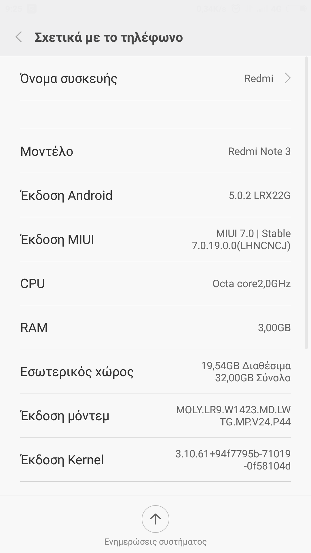

Μπορείς να ανεβάσεις μία φώτο αυτά που δείχνει στο σχετικά με το τηλέφωνο ?

@moodis, καιρό είχα να δω την συγκεκριμένη unofficial rom
Πριν πάμε σε πρόβλημα hardware καλό θα είναι να αλλάξεις και την ρομ Ελληνικός οδηγός αλλαγής/Flash Rom/Unbrick από Unofficial σε Official για το Redmi Note 3 (MTK) -
