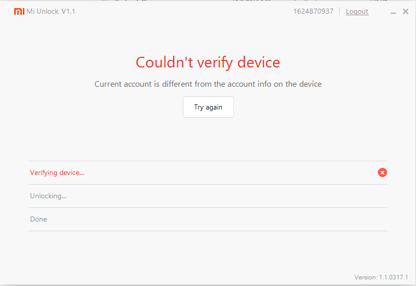

η xiaomi με ενημερωσε οτι μπορω πλεον να κανω Unlock to bootloader.. Περασα την developer rom της κινας στην συσκευη, ειναι συνδεδεμενο το mi account μου στη συσκευη, μπαινωντας στο MiFlashUnlock , κανω log in στο λογαριασμο που ειναι και το κινητο μου, με βγαζει στην οθονη που παταω το "unlock", αλλα στο πρωτο βημα οπου φορτωνει , φτανει στο 50% και μετα μου πεταει error οτι ειμαι συνδεδεμενος σε διαφορετικο account απο οτι ειναι η συσκευη μου... τι πρεπει να κανω;;
Tο ίδιο πρόβλημα είχα και εγώ (όπως και πολλοί άλλοι όπως το διαπίστωσα καθώς έψαχνα λύση). Μετά την αίτηση μου μου ήρθε το verification sms μετά από 2 ημέρες όπως και σε εσένα αλλά και στον περισσότερο κόσμο.Κατάφερα και ξεκλείδωσα μετά από 5 ημέρες. Αυτό που απαντάνε στο επίσημο σαιτ είναι περίμενε 7 ημέρες να ενημερωθούν οι σερβερ της Xiaomi. Κάνε υπομονή
Καλησπέρα, εμενα ηρθε το κινητο στις 7/9 με official stable chinese απο vickmall εβαλα την dev μεσω update recovery. Ξεκλειδωμα κωδικος ειχε ερθει απο τις 22/8 και προσπαθησα να το ξεκειδωσω official την παρασκευη αλλα μου εβγαλε το γνωστο error εστειλα mail στη xiaomi και μου ειπε τα γνωστα για το update στο mi flash unlock. Θα περιμενω μεχρι να το ξεκλειδωσω για να περασω την ελληνικη rom.
