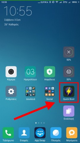

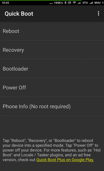

Χθες λοιπόν, και ενώ θέλησα να βάλω τη συσκευή σε "fastboot mode" για να κάνω κάτι "δικά μου", χρησιμοποίησα την εφαρμογή "Quick Boot". Πρόκειται για μια ιδιαιτέρως αξιόπιστη εφαρμογή, την οποία χρησιμοποιώ τουλάχιστον τους τελευταίους 18 μήνες σε ΟΛΕΣ μου τις συσκευές χωρίς κανένα πρόβλημα. Χρησιμοποιώ αυτή την εφαρμογή επειδή με βοηθάει να κάνω στη συσκευή reboot, power off ή να μπαίνω σε recovery και fastboot ΧΩΡΙΣ να χρησιμοποιώ καθόλου τα hard keys της συσκευής (επειδή έτσι πιστεύω, ότι με τη λιγότερη χρήση των hard keys, τους δίνω περισσότερο χρόνο "ζωής")
Σημείωση: για όποιον τυχόν ενδιαφέρεται να την δοκιμάσει, η εφαρμογή τρέχει μόνο σε rooted συσκευές.
Πατώντας λοιπόν την επιλογή της εφαρμογής "Bootloader" για να μπω σε fastboot mode, το κινητό μεταμορφώθηκε ξαφνικά σε ένα πανέμορφο ...ΤΟΥΒΛΟ!!! Πιό νεκρό κινητό σπάνια βλέπει κανείς... ΚΑΜΜΙΑ ΑΠΟΛΥΤΩΣ ΑΝΤΑΠΟΚΡΙΣΗ σε ότι και να του έκανα (και του έκανα πολλά!!)... Πραγματικά δεν καταλάβαινα το λόγο που συνέβει αυτό, αφού δεν είχα κάνει ΤΙΠΟΤΑ απολύτως στη συσκευή, που θα μου έδινε έστω και μια μικρή υποψία για την αιτία του "ξαφνικού θανάτου"...

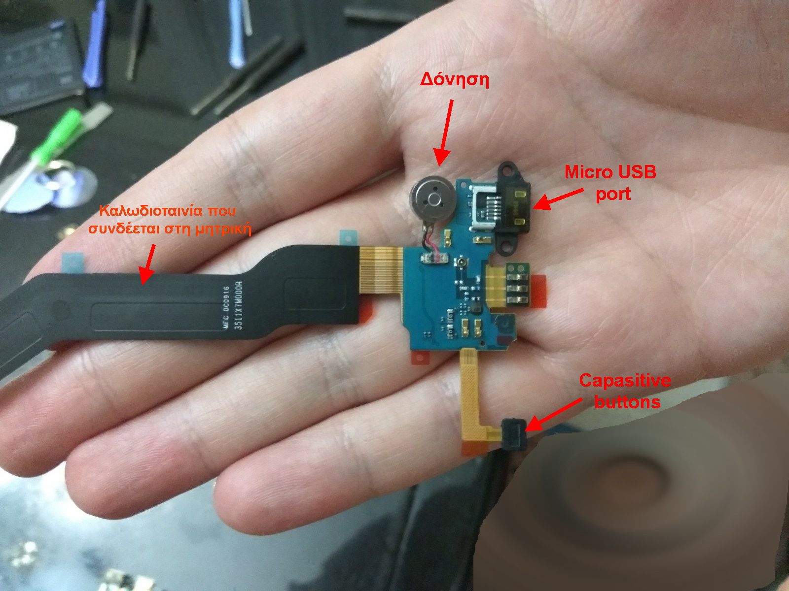

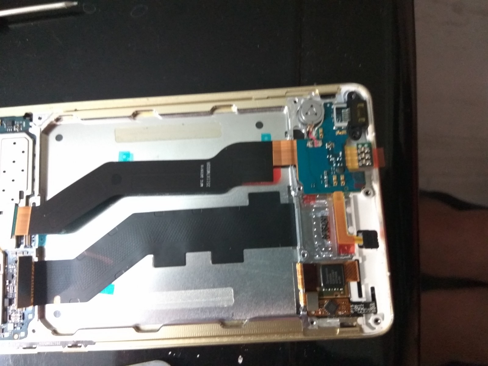

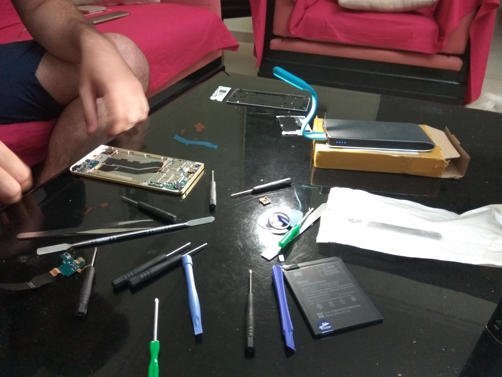

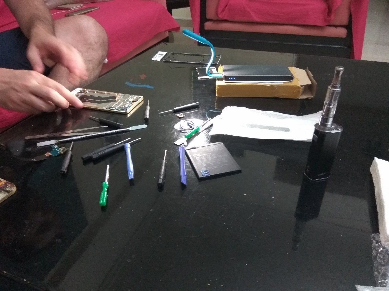

Με την βοήθεια του "πανταχού παρών και τα πάντα πληρών" @originalxda σε "εγχειρήσεις ανοιχτής καρδιάς", προχωρήσαμε στην (ομολογουμένως ΠΟΛΥ ΔΥΣΚΟΛΗ) αλλαγή της micro USB θύρας, και φυσικά στην αποσύνδεση και επανασύνδεση της μπαταρίας της συσκευής (αυτό έπρεπε να γίνει έτσι και αλλιώς για να αλλαχτεί η θύρα).
Όταν τελειώσαμε με την αντικατάσταση της θύρας, αποφασίσαμε να δέσουμε μεν την συσκευή, αλλά να την αφήσουμε ανοιχτή, αφού τη δοκιμάζαμε πρώτα, σε περίπτωση που θα έπρεπε να της κάνουμε εκείνο το "ηλεκτροσόκ" να μην χρειαζόταν να την ξανανοίξουμε... Ωστόσο βάζοντάς τη στη πρίζα η συσκευή ΑΝΑΣΤΗΘΗΚΕ αμέσως, ως δια μαγείας, σαν να μην είχε συμβεί ποτέ τίποτα!
