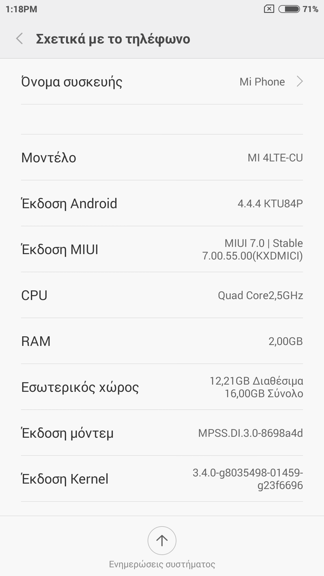

Για αυτό είναι σημαντικό μία φώτο από το "About phone", ή φώτο με το πρόβλημα...πάντα δίνει παραπάνω πληροφορίες που δεν είναι πάντα ορατές σε ένα ποστ
@NasDriver η παραπάνω διαδικασία δεν γίνεται (μάλλον) γιατι το δικό μου είναι MI4 4LTE-CU (china unicom) ενω του φίλου @ckarape Mi4 LTE-CT και δεν περνάει η rom που προτεινει αρχικά (fail και σε updater και σε mi recovery). Ψάχνοντας βρήκα αυτό mi4 lte Cu με τον οποίο έχουμε ακριβώς την ίδια rom και του προτείνουν αυτό china rom mi4 lte cu και μετά επειδή ειναι china και δεν έχει gapps αυτό installing GApps on MIUI 7/8 Marshmallow Manual - Xiaomi Mi 4 - Xiaomi MIUI Official Forum . Συμφωνείς με την παραπάνω μέθοδο? Και απο recovery ή flash? @caeser ρίξε και εσυ μια ματια σε παρακαλώ.
