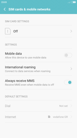

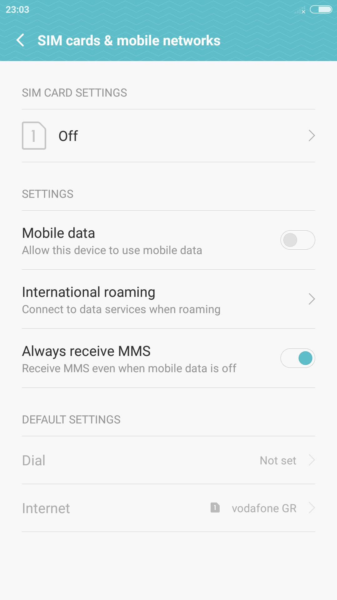

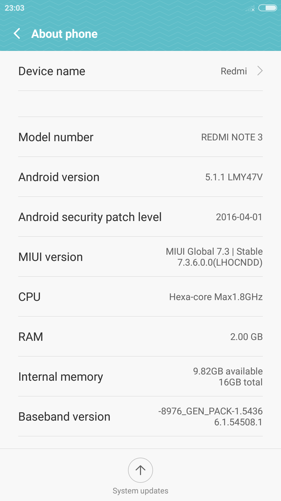

Καλημερα, παρήγγειλα το redmi note 3 το οποιο ειχε μεσα custom rom ωστε να περιεχει τα ελληνικα , ομως για καποιο λογο οταν τοποθετω την sim παρολο που την αναγνωριζει και ζηταει pin δεν εχει σημα και ειναι off ,,, no service .Επικοινωνησα με τον πωλητη και μου ειπε να ρυθμισω την γλωσσα στα αγγλικα και να ξαναβαλω την sim αλλα ματαια , δεν ξερω αν φταει κατι μεσα η αν φταει η rom , θα ηθελα πραγματικα την βοηθεια σας γιατι εχω βαλτωσει λιγο ,ευχαριστω
προβλημα με redmi note 3 δεν ενεργοποιει την sim με custom rom

@Po3iss Εγώ στην θεση σου θα περνούσα μία official rom για να σιγουρευτω αν είναι software ή hardware προβλημα ,ακολούθησε αυτών τον οδηγό xiaomi-miui.gr/community/index…e-3-Pro-Kenzo/#post131355
εγω να περασω αλλα μηπως εχω προβλημα με την εγγυηση
μου εστειλαν μηνυμα λεγοντας να flasharw την global developer στο κινητο διοτι θα λυσει το 90% tvn problhmatvn ελπιζωντας να λυσει και το δικο μου , βεβαια η διαδικαδια που μου εστειλε ειναι η εξης

εχει και βιντεακι για την διαδικασια να ακολουθησω αυτο η τον οδηγο απο εδω ? -
ΜΗΝ ΚΑΝΕΙΣ FLASH σε edl/download mode με το MIFLASH την global developer, θα έχεις χειρότερα προβλήματα !!!!!
τελεια τωρα δεν ξερω τι να κανω
