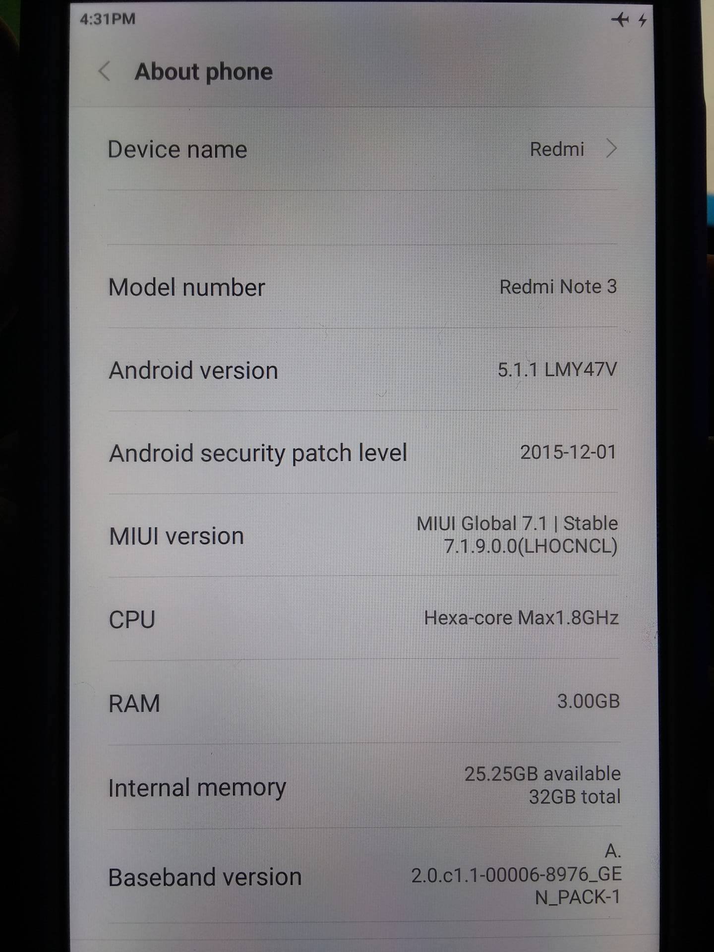

ενα screenshot απο το Settings/About Phone θα βοηθούσε ... γιατί μάλλον μαιμουδο-rom έχει η συσκευή σου .. -

Από ότι φαίνεται έχεις unofficial rom. Στείλε ένα screenshot απο το Settings/About Phone όπως σου έιπε ο @Bodai .

οριστε φιλε μου!! εσυ ποια μου προτεινεις να βαλω; σκεφτομαι για developer να βαλω, σε περιπτωση που ειναι unofficial πως μπορω να ξεκλειδωσω το bootloader? επισης ο bootloader ειναι κλειδωμενος
Συμφωνώ, αν θέλεις να ξεκλειδώσεις τον BL βάλε την Redmi Note 3 Qualcomm Latest China Developer Version από εδώ http://en.miui.com/a-234.html με τον αυτό τον οδηγό Aλλαγή από unofficial σε official ρομ ή Ελληνική.(redmi note 3 pro). Στον ίδιο οδηγός θα βρεις και πως να ξεκλειδώσεις τον bootloader έτσι ώστε μετά να μπορείς να περάσεις την ελληνική rom.
