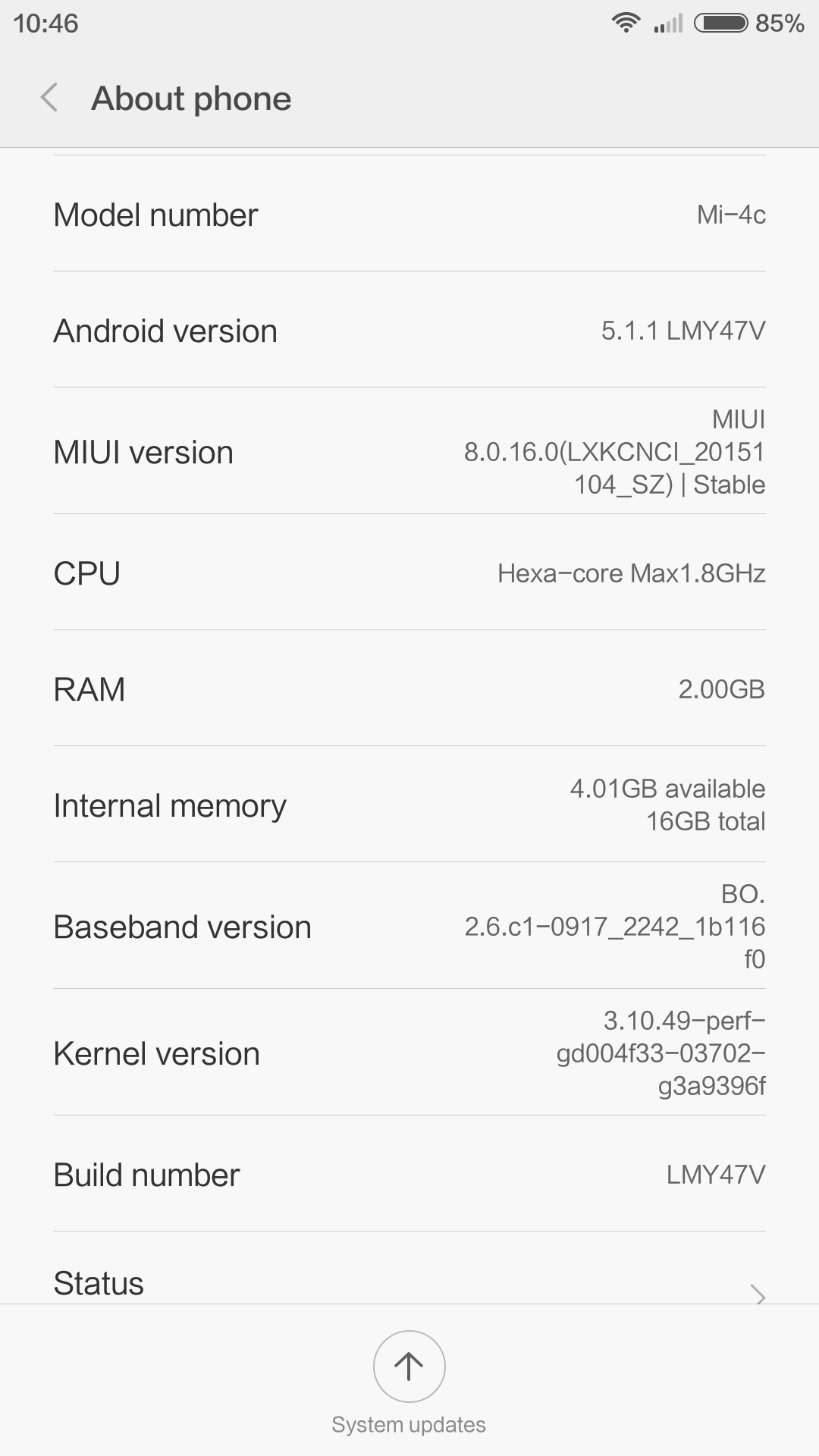

η εκδοση που εχει το δικο μου ειναι η 8.0.16.0(LXKCNCI_20151104_SZ) STABLE. θα μπορω να χρησιμοποιησω το image που εχουμε εδω ή θα εχω καποιο προβλημα?

Έχω την εντύπωση οτι η rom που αναφέρεις δεν είναι επίσημη.
Δώσε μας ένα screenshot απο το about της συσκευής.

Εφόσον έχεις ελληνικά, έχεις unofficial rom καθώς δεν υπάρχουν ελληνικά στις εκδόσεις της κίνας (official). -
