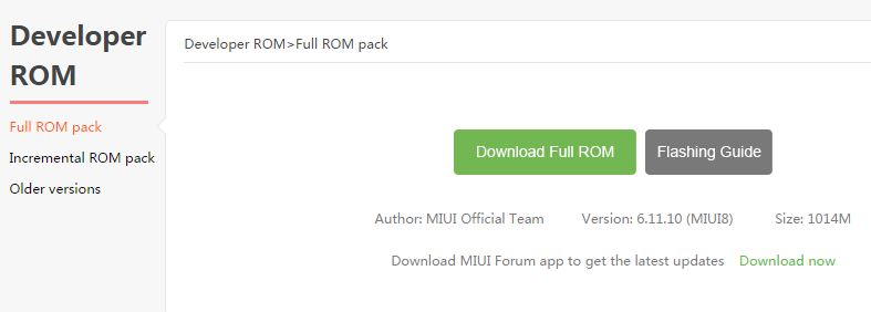

Από κατω είναι η έκδοση που βρήκα σαν τελευταια Developer ROM στην xiaomi:
Στο τελευταίο λινκ που μου στέλνεις φίλε μου, πρέπει πρώτα να ξεκλειδώσει ο bootloader, σωστά;;
