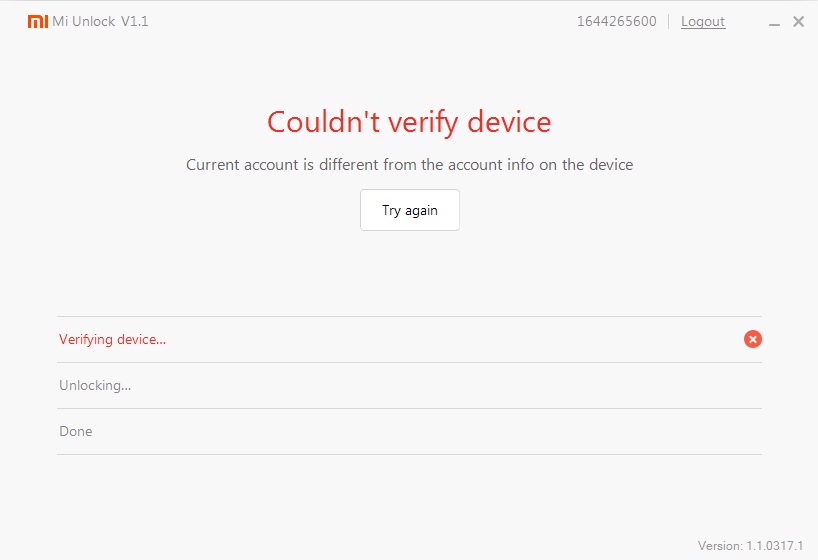

Αγόρασα το mi4c για να αντικαταστήσω το redmi 2. Έκανα account για να ξεκλειδώσω το bootloader του 4c. Αφού λοιπόν ασχολήθηκα με το 4c είπα να κάνω αναβάθμιση και στο redmi 2 μετά από λίγο καιρό. Από την 6.1.14d που είχα πήγα στην 6.23.14d. Αφού εγκατέστησα τη rom

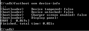

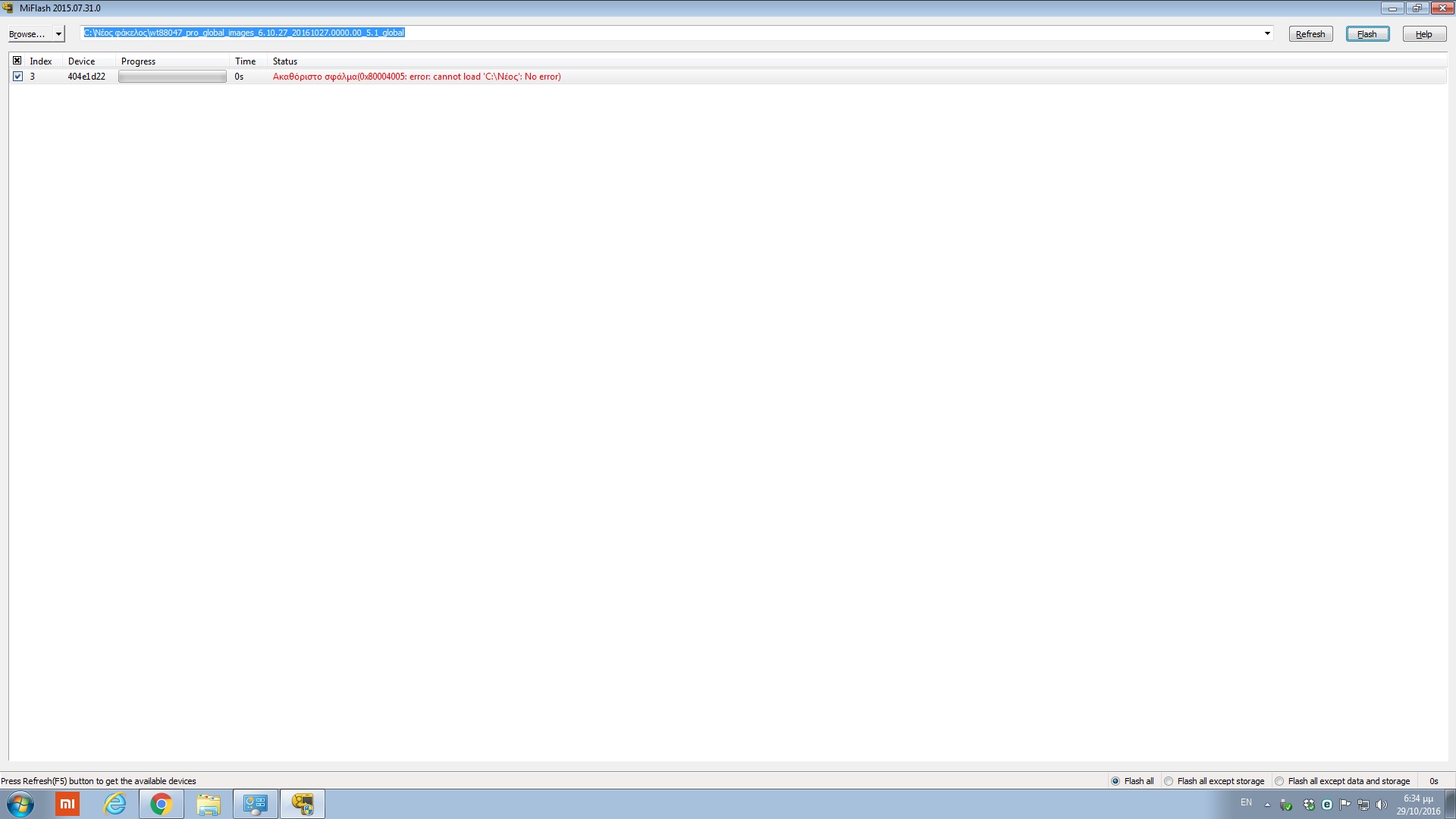

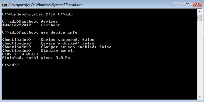

(έκανα clear case και λοιπά) και έκανα reboot το κινητό μου ζήτησε να βάλω τον κωδικό για το mi account. Έβαλα τον κωδικό αλλά στη συνέχεια με πήγε σε μια καρτέλα με τίτλο verify your identity (κάτι τέτοιο) όπου μου ζητούσε να βάλω αριθμό τηλεφώνου και κωδικό χώρας αλλά μόλις πατούσα πάνω με πετούσε σφάλμα σελίδας. Τα δύο mi account που έκανα και για το redmi 2 κai για το 4c είχαν διαφορετικό username (10ψήφιος αριθμός) αλλά τα είχα κάνει από το ίδιο mail και αριθμό τηλεφώνου.Εν τέλη από περιέργεια αποφάσισα να βάλω την τελευταία devepoper rom 6.10.20 μέσω TWRP μπας και παρακάμψω το πρόβλημα. Κατά την εγκατάσταση της έβγαλε σφάλμα και ακυρώθηκε η εγκατάσταση. όταν πάτησα reboot to system το κινητό κόλλησε στο logo έναρξης mi. Το κινητό δεν ανοίγει πια ούτε μπαίνει σε recovery, μόνο στο εικονίδιο στο ανθρωπάκι στο fastboot. Από τον υπολογιστή η συσκευή φαίνεται κλειδωμένη. Αυτά τα λίγα. Μπορεί κάποιος να με σώσει?
