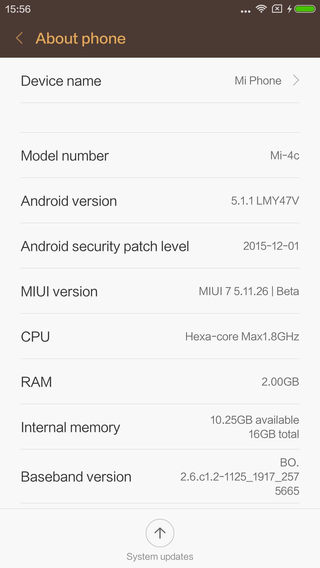

τελικα δεν μπορω να καταλαβω τι συμβαινει .. ολα καλα με το fastboot περασα χυμα το flashify και το twrp.img αλλα μολις πας να περασω το zip της ελληνικης μου βγαζει error the device has stopped responding or disconnected... επιπλον οταν flasharw twrp και κανω reboot το κινητο κολλαει στην boot screen και πρπει να κανω recovery... καμια ιδεα κανεις???
Ανέβασε μία φώτο με αυτά που δείχνει στο about phone.
