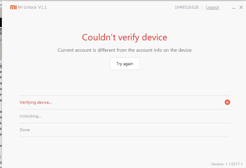

Μολις απεκτησα το Note 4. Μπομπα!
Ενα προβλημα ομως: για το ξεκλειδωμα εχω αιτηθει κανονικα, μου στειλανε verification sms ok, κατεωασα την εφαρμογη, μπηκα σε fastboot mode (volume - Και power), παταω unlock στην εφαρμογη... μετα το 50% μου βγαινει αυτο...
Εχει την τελευταια Global Stable ROM. Χρειαζεται οπωσδηποτε την Developer της Κινας για να δουλεψει η εφαρμογη;
Ειδα καπου στους οδηγους στο forum οτι υπαρχει επιλογη mi account login μεσα στο Settings\Developer menu.
Στη δικη μου εκδοση δεν υπαρχει αυτο μεσα στο menu developer
