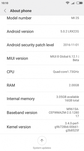

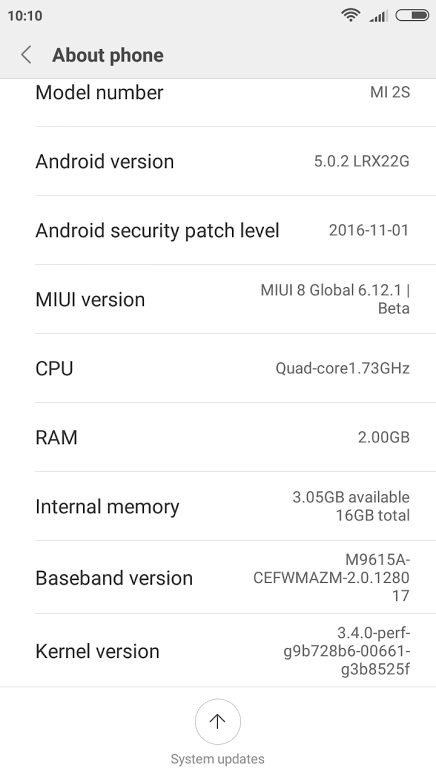

      Η σύντροφος έχει ένα Xiaomi Mi2s (2GB/16GB) το οποίο είχε κάποια ελληνική GTV 4.5xxxxx. rom, παλιά του 2014 και θέλησα να το πάω σε μια πιο πρόσφατη. Επειδή φοβήθηκα να κάνω εγκατάσταση με την μία μια πιο νέα έκδοση είπα να το πάω σιγά σιγά με flash 3-4 rom. Έτσι κατέβασα την "χiaomi-miui-hellas-5.0.2_aries_GTV-5.11.26.zip" και την φλάσαρα με το boot Recovery->install from update.zip κτλ. Η εγκατάσταση πήρε ΠΟΛΥ ώρα και μόλις τελείοσε το "partition SD" εκεί που αποθηκεύω φωτογραφίες και μουσική είχε "χαθεί". Έτσι διαβάζοντας στο MiUI.com αναγκάστηκα να κατεβάσω και να φλασάρω με fastboot την τελευταία κινέζικη DEV έκδοση 6.12.1. Ολα καλά προς το παρόν (ξαναβρήκα το partition "SD" με τα αρχεία μου κτλ) πέρασα και την ίδια έκδοση DEV GLOBAL 6.12.1 μετά, πάλι με "boot Recovery-->install from update.zip" από miui.com. Αλλά όπως καταλάβατε έχω 2 θέματα:
      1) Δεν έχω ελληνικά, η global έχει μόνο αγγλικά και κινέζικα
      2) Ο χώρος για την εγκατάσταση των εφαρμογών είναι πλέον ΠΟΛΥ μικρός με αποτέλεσμα να μην μπορώ να κάνω update τις εφαρμογές.
      3) Έχασα το root.
      Το τηλέφωνο δεν είχε ούτε έχει TWRP-Recovery.
      Δοκίμασα πάλι να περάσω την τελευταία DEV ελληνική μέσω boot Recovery αλλά μου βγάζει μύνημα ότι δεν είναι ΟΚ η rom, τσέκαρα το zip οκ, το ξανακατέβασα το ξανατσέκαρα, είναι μια χαρά το zip.
      Τι μπορώ να κάνω ? Μια βοήθεια παρακαλώ γιατί έχω πολύ γκρίνια.

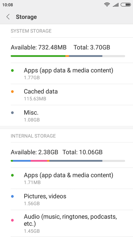

    • Παιδια έτσι είναι το κινητο. Δεν φαίνεται να είναι ενοποιημένο
      Παλια θυμάμαι είχε system1 kai system2 τώρα δεν έχει αυτές τις επιλογές.
      Πρώτη εγκατάσταση TWRP θα γίνει με fastboot, σωστά?

      Ακριβώς εκει είναι η ενοποίηση, στα System 1 & 2 που δεν έχεις πια..
      Ναι η εγκατάσταση του TWRP θα είναι καλυτερα να γινει με την fastboot flash recovery xxxx.img (όπου xxxxx.img το ονομα του αρχείου για το Aries)
    • Έτσι ακριβώς έκανα εγκατάσταση του TWRP πριν λίγο, και ενώ είχα περάσει στην "καρτα" (storage) το image της ελλ. rom έχω θέμα!!!
      Το TWRP δεν βλέπει το storage!, βλέπει κάποιο άλλο "sdcard" μεγέθους 1GB το οποίο είναι κενό. Αυτό το 1GB είναι που μου "λείπει" από το system. Πρέπει να έχει χαλάσει το partition table. Κατα τα άλλα το κινητό (αν εξαιρέσουμε τα ελληνικά και τον μικρό χωρο του system) δουλεύει μια χαρά με την Global DEV
      Υπάρχει τρόπος να περάσω την ελληνική rom από fastboot ?

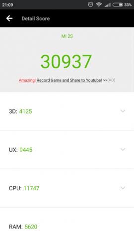

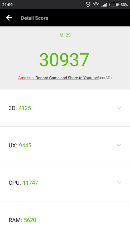

      Μια χαρά από επιδόσεις αν σκεφτεί κανείς ότι είναι σχεδόν 4 χρόνια κινητό.
