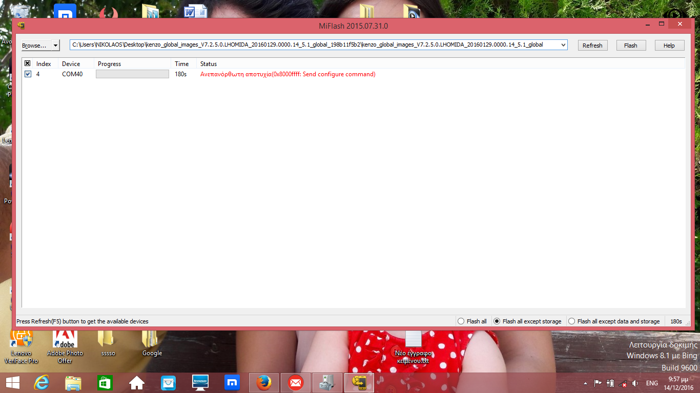

Καλησπερα σε ολους! Αφου τα Xiaomi ειναι πολυ σκληρα για να πεθανουν ποιος μπορει να με βοηθησει? Οπως το παρελαβα χωρις να πειραξω τιποτα μετα απο 20 ημερες ενω το ειχα στα χερια μου κολλησε και εγινε μπλε η οθονη. πατησα το κουμπι ενεργοποιησης και εκλεισε. Απο τοτε δεν ανοιγει, ειναι μαυρη η οθονη δεν μπαινει στο quick boot. Το μονο που κανει ειναι οταν το συνδεω στο usb να αναβοσβηνει το κοκκινο led. Ο υπολογιστης δεν το αναγνωριζει οταν το συνδεω. Εκανα τη μεθοδο του testpoint, ο υπολογιστης το αναγνωριζει ως qualcomm 9008 αλλα δεν μπορω να το φλασαρω με το Miflash. Βγαζει συνεχεια σφαλματα. Δοκιμασα drivers επανακιννησεις υπολογιστη, αλλο υπολογιστη διαφορετικες εκδοσεις Miflash αλλα τιποτα. Καμιά πρόταση?

Δοκιμασα 4 εκδοσεις Miflash και καμια 6-7 ρομ αλλα δεν περνιεται καμια -

Οταν το συνδεω αναβοσβηνει το λεντ. Ενωνω τα τεστ ποιντ και το αναγνωριζει 9008. Απο εκει και περα με οσα Miflash δοκιμασα και ρομ δεν ειχα καμια επιτυχια
