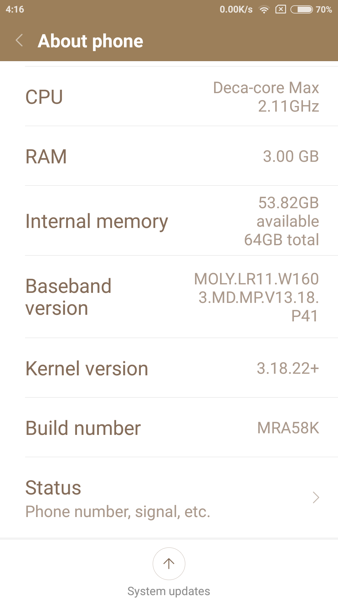

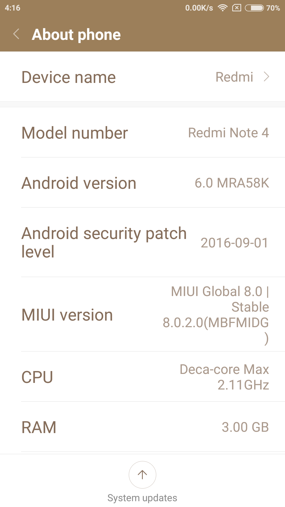

Βασικό βήμα είναι να δούμε ποια ρομ έχεις ώστε να σου δώσουμε τα σωστά βήματα, οπότε εάν μπορείς ανέβασε μία φώτο με αυτά που δείχνει στο about phone.

αυτα ειναι τα screenshot απο το κινητο

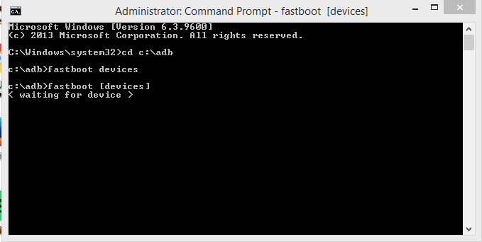

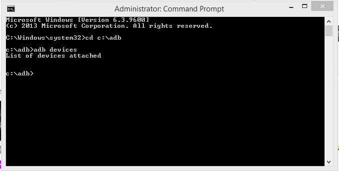

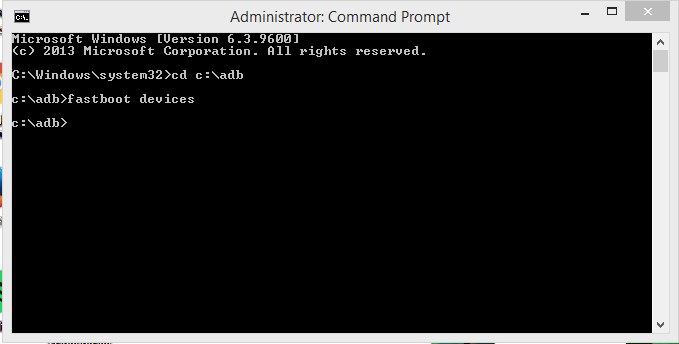

Αλλα εχω ενα προβλημα. Οταν παω στο cmd και γραφω cd c:\adb και μετα fastboot devices, αφου βεβαια εχω κατεβασει το zip με το adb και εχω βαλει και το κινητο σε fastboot mode, ειτε δε μου βγαζει τιποτα (τις περισσοτερες φορες αυτο κανει), ειτε μου βγαζει <waiting for device> και μετα απο λιγο (και στις δυο περιπτωσεις) κανει restart το κινητο απο μονο του. -
για ανέβασε φώτο από την διαχείριση συσκευών με το πως αναγνωρίζει την συσκευή και ανοικτή και σε fastboot mode, καθώς και από τον φάκελο adb που έχεις στον σκληρό C
