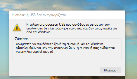

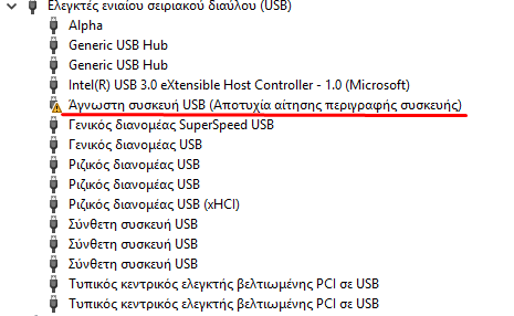

Καλησπέρα σε όλους τους φίλους συνφορουμίτες και καλές γιορτές! Χθες το απόγευμα ήρθα αντιμέτωπος με κάτι πρωτόγνωρο στην προσπάθεια να αναβαθμίσω το Radmi 3 Prime μου. Αρχικά να τονίσω πως στο τηλέφωνο είχα φλασαρει πριν περίπου έναν μήνα, μια Ελληνική developer ROM κατεβασμένη απο εδώ και λειτουργούσε χωρίς προβλήματα. Επίσης με το που το αγόρασα, του ξεκλείδωσα τον bootloader και του πέρασα την TWRP 3.0.2-0 custom recovery και έτσι εύκολα πέρναγα διάφορες rom για να τις δοκιμάσω οπως και σε κάθε ένα απο τα Xiaomi μου. Χθες λοιπόν, κατέβασα και πέρασα την τελεφταία XTRV/GTV_6.12.8 MIUI V8 και απο το μενού ''αναβάθμιση'' επέλεξα το πακέτο αναβάθμισης και το τηλέφωνο με τη σειρά του έκανε boot σε recovery mode. Απο εκεί κλασσικά έκανα wipe τα system,data και cashe και στη συνέχεια έκανα install το πακέτο αναβάθμισης. Μόλις εγκαταστάθηκε η αναβάθμιση, το τηλέφωνο εμφάνισε bootloop. Άνοιγε δηλαδή εμφανίζοντας το λογότυπο ''MI'' και στη συνέχεια εμφάνιζε την κλασσική μπάρα στο κάτω μέρος της οθόνης που οταν έφθανε στο τέλος, το τηλέφωνο ξαναξεκίναγε κάνοντας την ίδια διαδικασία. Ετσι λοιπον, αποφάσισα να μπω χειροκίνητα σε recovery mode και ενω το τηλέφωνο ηταν συνδεδεμένο με τον υπολογιστή, του πέρασα την xiaomi-miui-hellas-5.1_land_V8_Stable-V8.0.10.0.zip , κάνοντας πάλι wipe τα system,data και cashe και κάνοντας install την stable rom. Μόλις τελείωσε η αναβάθμιση, το τηλέφωνο έσβησε και δεν ξανάνοιξε ποτέ. Να σημειώσω πως η μπαταρία μου ηταν στο 90% στο ξεκίνημα της αναβάθμισης. Το χειρότερο απο όλα φίλοι μου, είναι οτι δεν μπορώ να μπώ ούτε σε fastboot mode, ούτε σε recovery mode και μόλις το συνδέω στον υπολογιστή, δεν το αναγνωρίζει καν παρόλο που έχω περάσει τους drivers.
