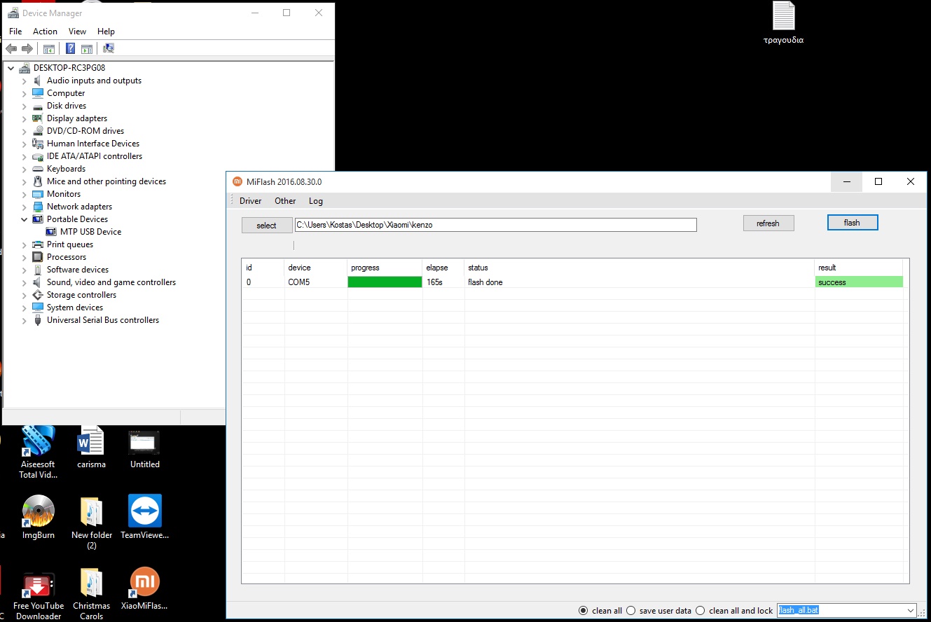

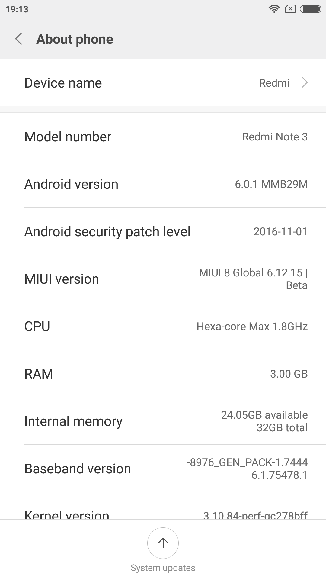

Τελος καλο ολα καλα ευτυχως!
Απ' ο,τι ειδαμε, ειχα κατεβασει μια global dev που εγινε flash πανω σε unofficial οποτε και εγινε το κακο.
Ευτυχως δεν ηταν hardbrick το κινητο αφου παρ'ολο που δεν εβγαζε λαγουδακι και με το καταλληλο cmd και πατωντας το power button, το διαβασε ως 9008 και χωρις ν αναβει καποιο led.
Εδω θα ηθελα να ευχαριστησω τους εξης: @geoanto555 που με την πολυτιμη βοηθεια του καταφερα να φτιαξω ενα deep flash cable. Ειναι οντως κατι σημαντικο για μενα γιατι δεν επιαναν τα χερια μου και φυσικα θα το κρατησω, αφου παντα ειναι απαραιτητο. @NasDriver που μεσω teamviewer καταφερε και ξε-μπρικαρε το κινητο μου μεσα σε χρονο dt και ολα επανηλθαν καλως, ενω ταυτοχρονα μου εδινε τις δικες του συμβουλες οσον αφορα τα Xiaomi, τις λειτουργιες τους, το φορουμ αλλα και το flashing. @derveni που ενδιαφερθηκε αμεσα να του στειλω το κινητο αν δεν εβγαζα ακρη και προθυμοποιηθηκε να με βοηθησει και εκεινος.
Οπως θα δειτε και στις εικονες πλεον το κινητο ρολλαρει και ειναι ετοιμο για δραση και παραλληλα ειμαι ετοιμος κι εγω να μαθω νεα πραγματα. Δυστυχως αν δεν παθεις κατι κακο (βλ. brick), δεν θα μαθεις. Εγω εμαθα πολυ νωρις, αλλα εχει κι αυτο τα καλα του. Συμβουλη: Ο,τι και να παθει το κινητο (εκτος απο hardware), τα παιδια ειναι εδω για εσας. Γι' αυτο ΠΡΟΣΟΧΗ στις οδηγιες, γιατι κι εγω μαλλον την επαθα απο τα ψιλα γραμματα.
