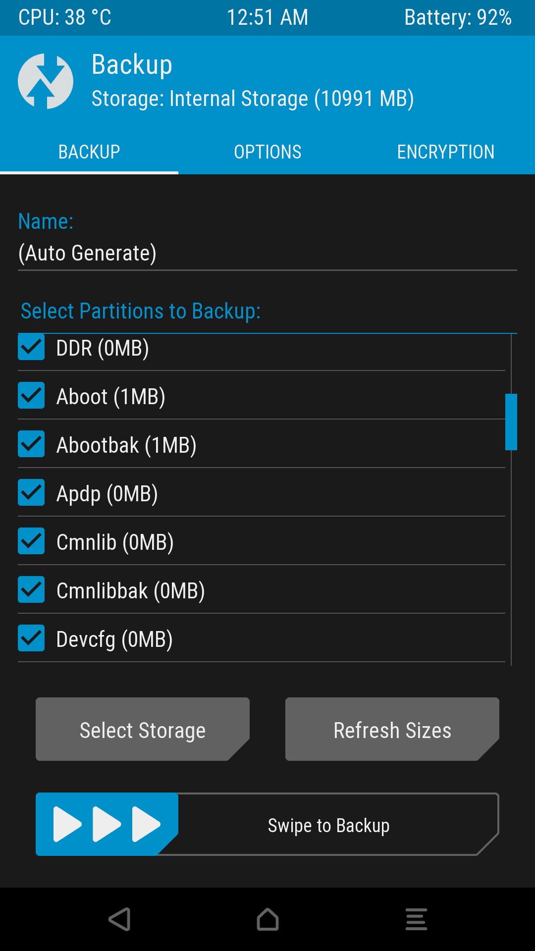

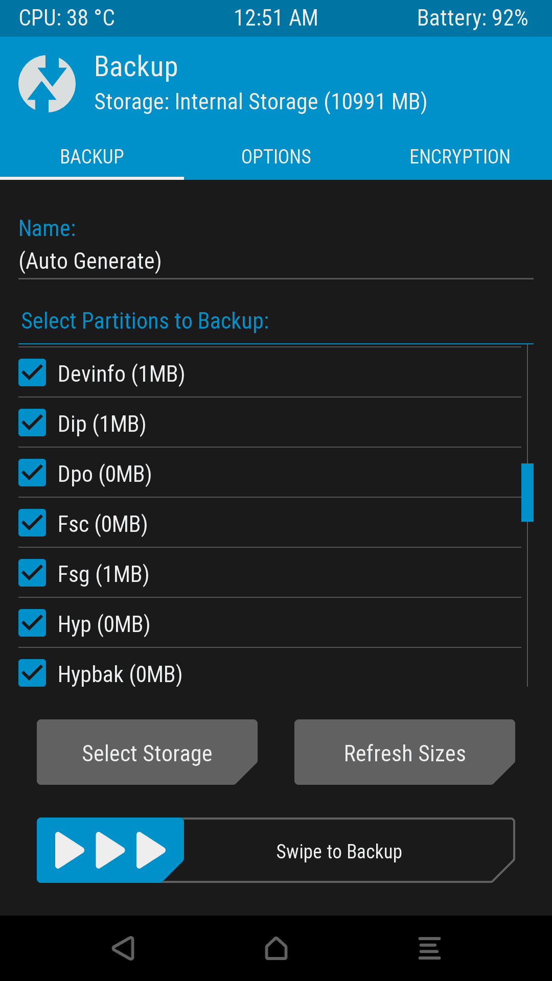

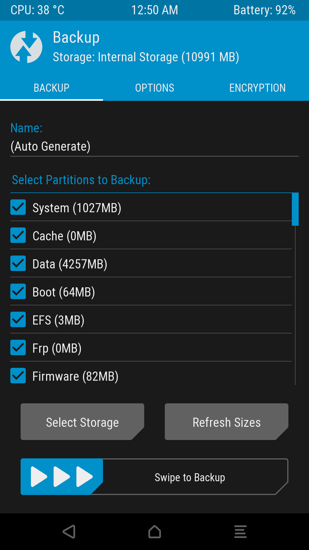

    • Μπράβο ωραίος οδηγός, το backup πρέπει να είναι πλήρες και από ότι έχω διαβάσει, για αυτό προτιμούν την Alka TWRP.
      Ο βασικός λόγος είναι τυχών επιστροφή σε miui κάποια στιγμή.
      ΟΙ εικόνες που βάζω δείχνουν τι πρέπει να έχει ενα πλήρες backup με Αλκα, το aboot και aboot.bak backup είναι σε άλλες twrp το emmc
      Και η zcx twrp έχει backup αλλά με λιγότερες επιλογές, τωρα αν καλύπτει έτσι και αλλιώς δεν το ξέρω.
