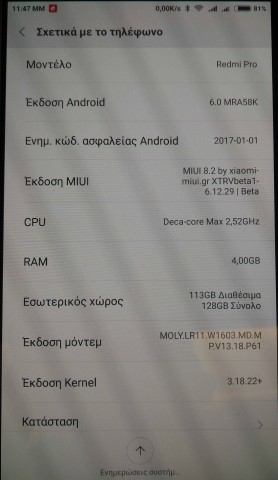

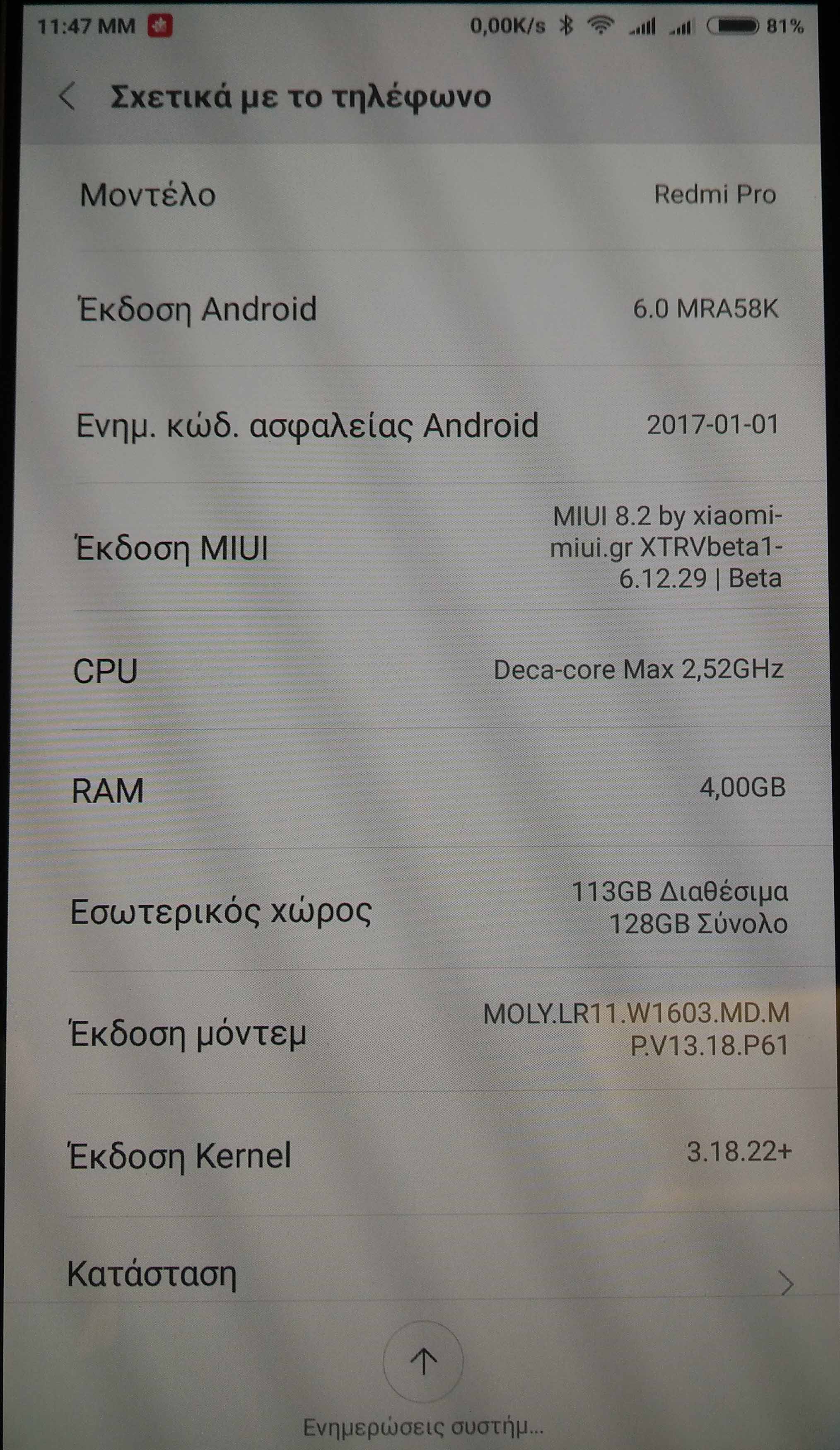

    • Μία φώτο με αυτά που δείχνει στο about phone της συσκευής σου θα βοηθούσε πολύ :)

    • Τα έκανα όλα. Τα προβλήματα εξακολουθούν. Προφανώς είναι πρόβλημα hardware. Για το 4G θα έπρεπε όταν είναι μόνο μια κάρτα, η πρώτη να δουλέψει. Άρα όταν ακόμα και με μια κάρτα (που δουλεύει σε άλλο τηλέφωνο) δεν ανταποκρίνεται τότε το πιθανότερο είναι πρόβλημα κατασκευής. Το ίδιο και για το fingerprints. Θα κάνω την τελευταί προσπάθεια με αλλαγή ROM, πριν ζητήσω την αντικατάσταση με νέο που να δουλεύει.
    • Λοιπόν είμαι ευχαριστημένος γιατί πήρα απάντηση από τους Κινέζους. Είναι dual standby dual 4g, ΟΧΙ ΤΑΥΤΟΧΡΟΝΑ 4G. Otan ειναι και οι δυο κάρτες μεσα στο τηλέφωνο Διαλέγεις ποια θέλεις να είναι 4G γιατι η άλλη θα είναι μόνιμα 3γ. Αν θέλω να έχω στην κάρτα που είναι ομιλίας και 4G τότε πρέπει να απενεργοποιώ την δεύτερη. Οι Κινέζοι μου πρότειναν να βάλω ορίγιναλ ΡΟΜ για έλεγχο, αν λειτουργει με την απενεργοποίηση της δεύτερης. Διαφορετικά εαν και εκει δεν δουλέψει χρειάζεται υποχρεωτικά αλλαγή το τηλέφωνο.
