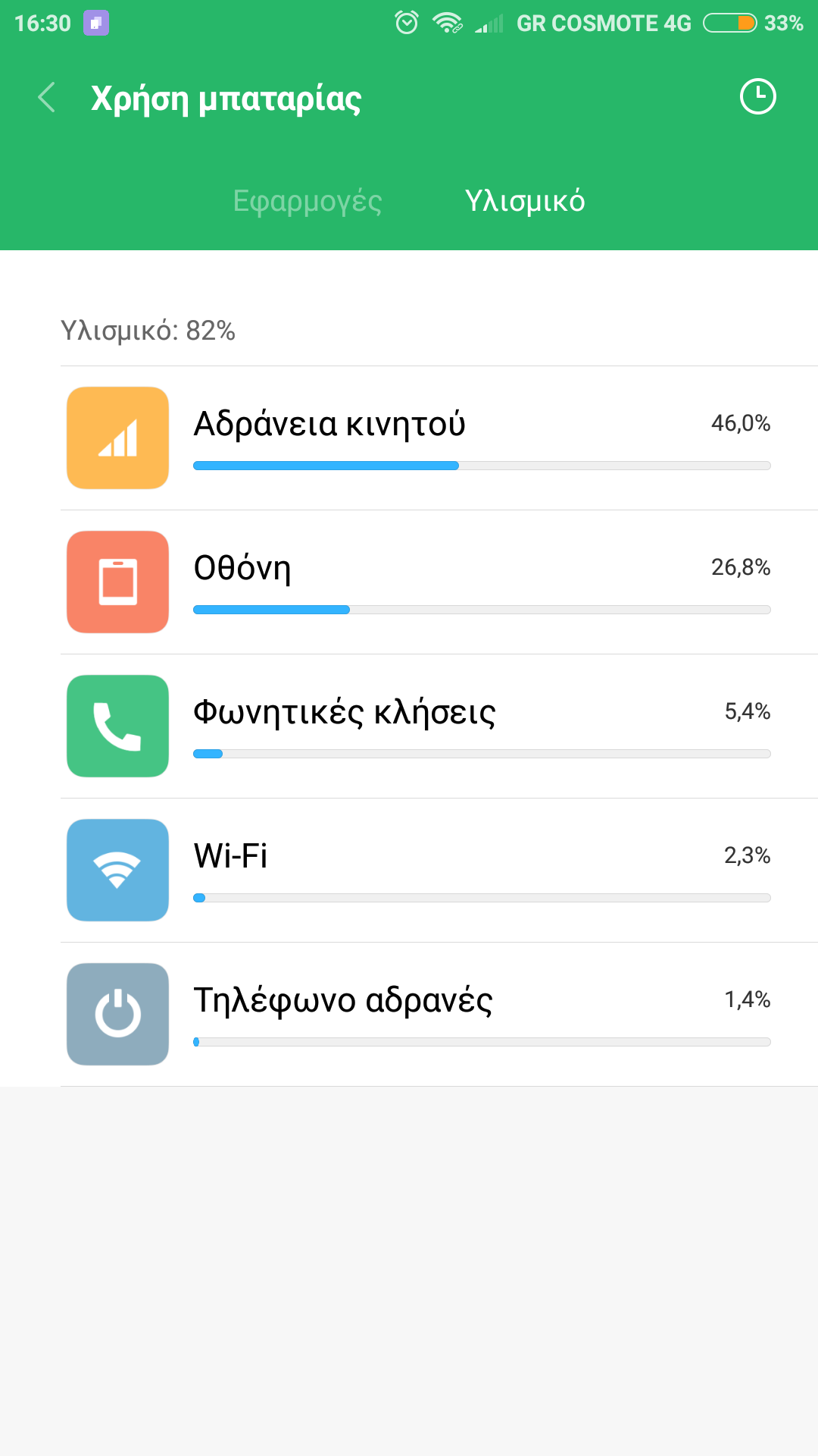

Καλησπέρα και καλή χρονιά , είμαι κατοχος του redmi note 4 και εχω παρατηρήσει ενα πρόβλημα στην χρήση μπαταρίας.Εχω παραλάβει το κινητό απο ελληνικό Site με global rom που έχει ελληνικά, αλλα η μπαταρία εξαντλείται αρκετά γρήγορα βγάζοντας μου οτι φταίει η αδράνεια κινητού (radio usage) σε επίπεδα 30-40 % ενώ κάθε άλλη εφαρμογή ειναι στο 10-20 max. Μήπως γνωρίζει κανεις πως λύνεται το πρόβλημα αυτό?

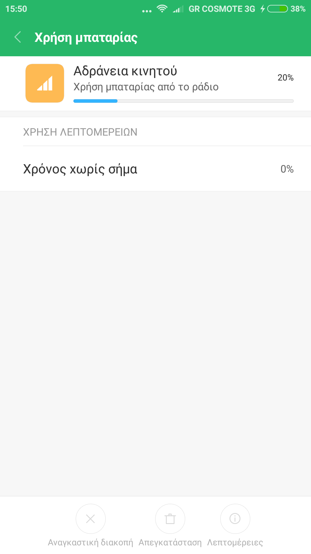

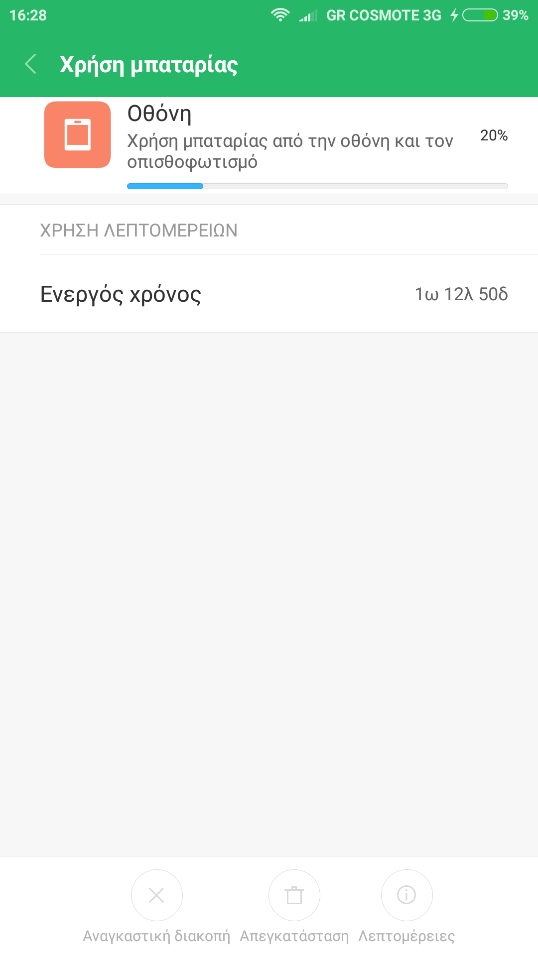

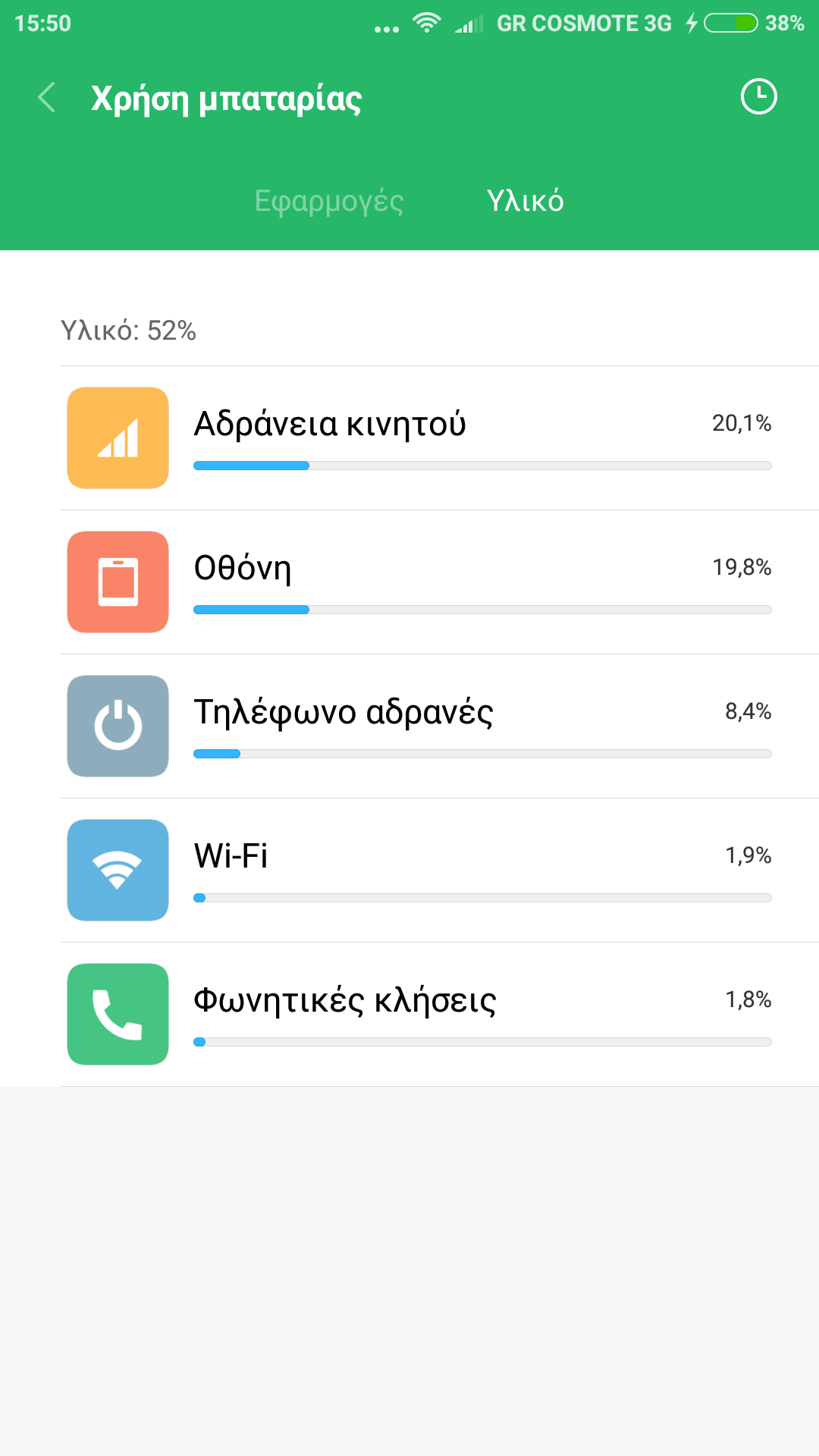

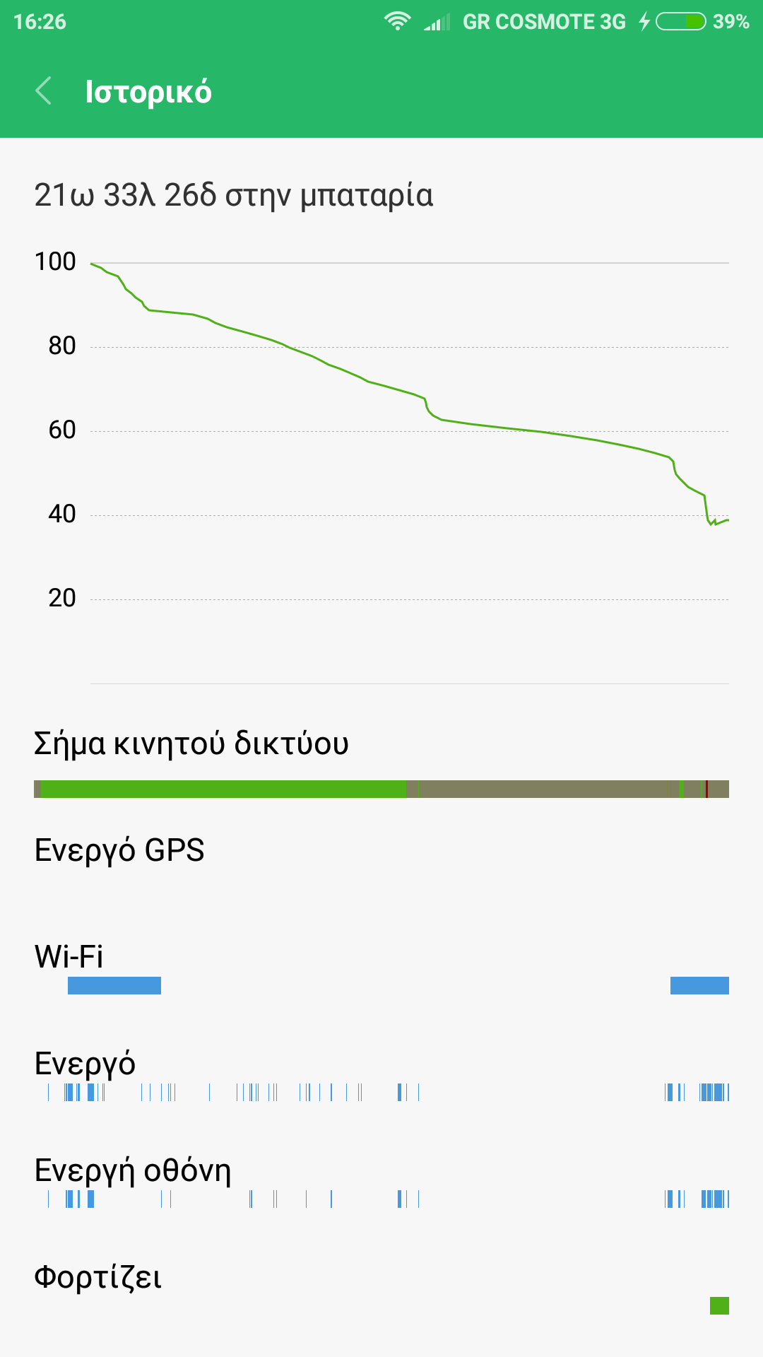

Για να σχηματίσουμε μία πλήρη εικόνα καλό θα ήταν να έβαζες και δύ6ο ακόμα φώτο από την μπαταρία:
1. Πόσες ώρες είναι ενεργή η οθόνη ψ(κλικ εκεί που λέει οθόνη)
2. Το χρονικό διάγραμμα χρήσης της μπαταρίας (κλικ στο ρολόι από το την πρώτη φώτο)
αυτό είναι. Για να βοηθήσω (οσο μπορώ) οταν αφήνω το κινητό το βράδυ πριν κοιμηθώ και μόλις σηκωθώ έχει χάσει πανω απο 10 % , ενω είναι σε πλήρης αδράνεια.
όντως η κατανάλωση είναι αυξημένη

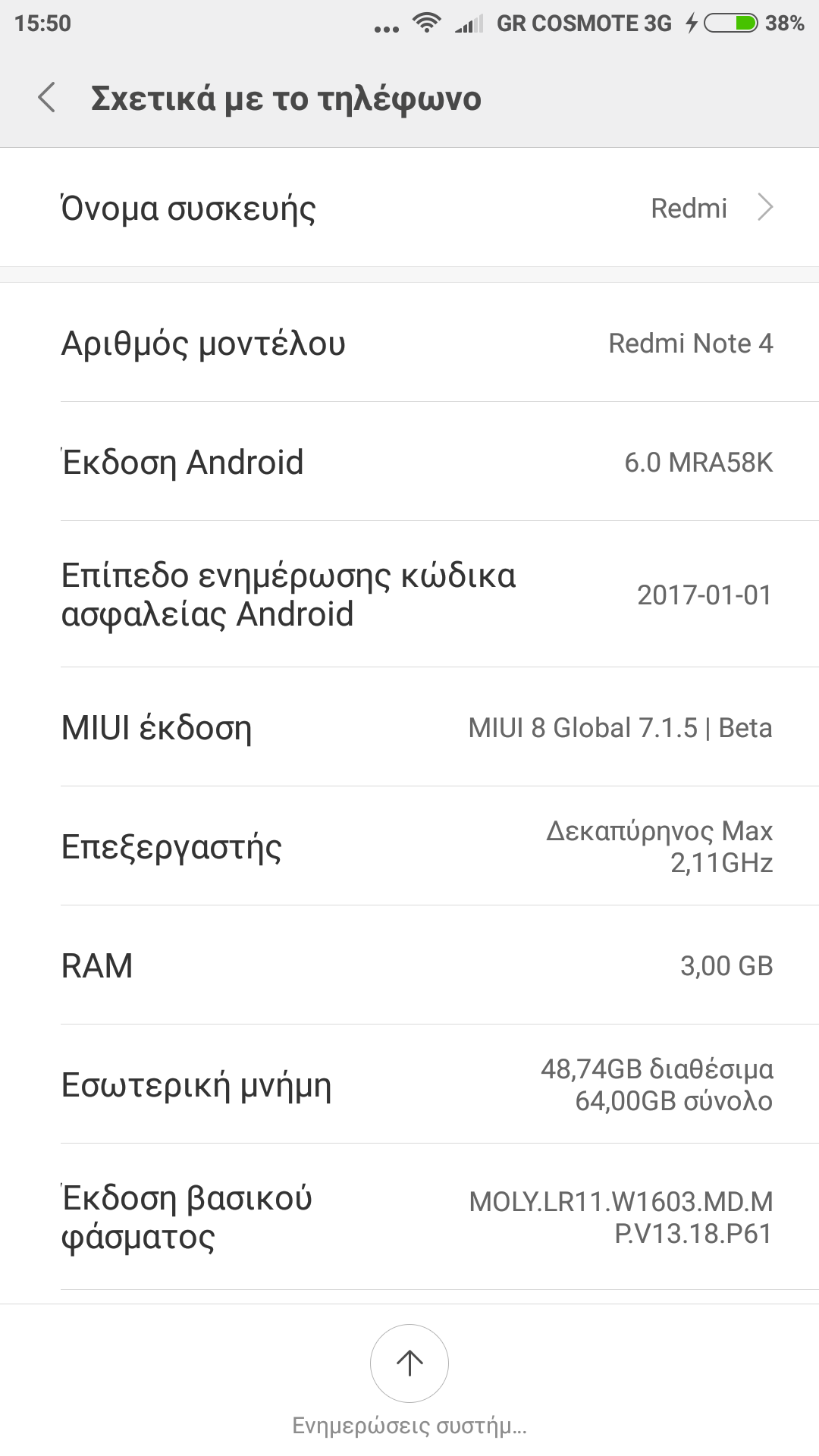

Στην προηγούμενη είχες τα ίδια προβλήματα με την μπαταρία ? -
Δεν έχεις κάνει καθόλου αυτόματη αναβάθμιση ? Απευθείας με την 7.1.5 το πήρες ?
εχει κανει απο μονο του 2 αναβαθμισεις
Αυτό ρώτησα και πριν, πριν αυτήν την αναβάθμιση, είχες το ίδιο πρόβλημα με την μπαταρία ή ήταν καλύτερα ? Μπορεί να είναι bug της τελευταίας ρομ.
Σημερα το βράδυ βάλε την συσκευή σε flight mode και ξανα-τσέκαρε την κατανάλωση αυριο το πρωίΟ/H CataclysmO έγραψε:
Ιδιο προβλημα ειχε και πριν και μετα
το εχω δοκιμασει αυτο με το flight mode και ηταν αισθητη η διαφορα δηλαδη μολις 5-6 % . -
Βάλε την εφαρμογή Gsam να δούμε τι στο λειτουργικό είναι που προκαλεί το drain αν και εμενα 1% την ώρα μου φαίνεται φυσιολογικό. Εχεις πάντα μόνο 2-3 μπαρες στο σήμα της Cosmote??Ο/H CataclysmO έγραψε:
ναι 3 μπαρες εχω , απο τι ειδα απο 2-3 ποστ σε φορουμ το radio ειναι η προσπαθεια που κανει το κινητο να βρει το καλυτερο δυνατο σημα, τωρα δεν ξερω ποσο και αν ισχυει και αυτο το κανει να χανει πολυ μπαταρια
