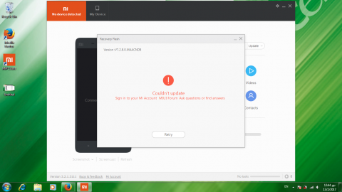

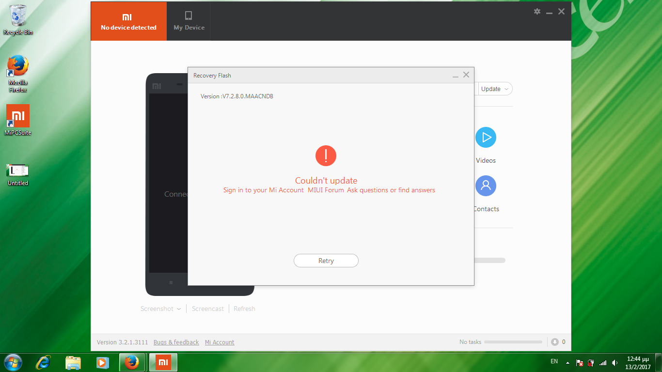

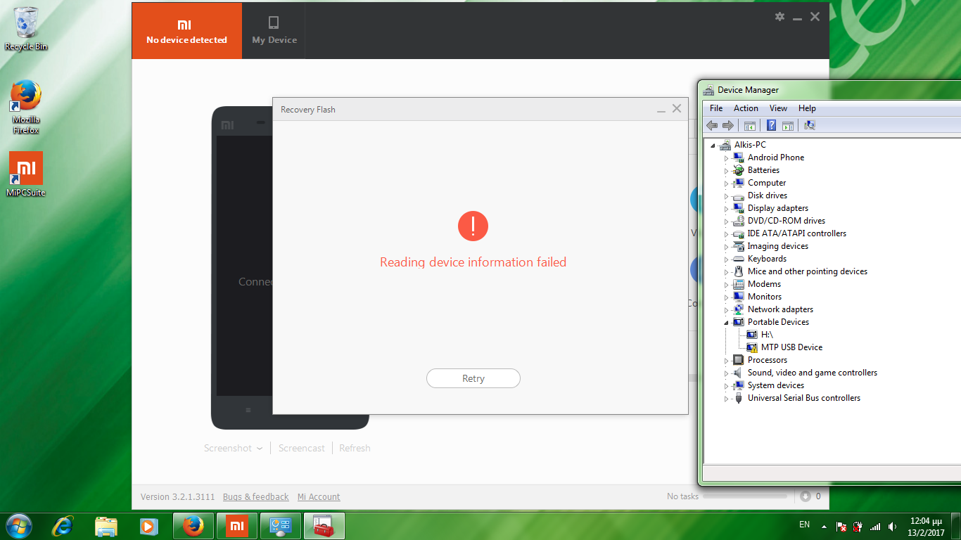

    • Λοιπόν, είπα να ξεκινήσω από τα απλά και μετά να πάω στα πιο ζόρικα. Εγκατέστησα ξανά Mi PC Suite και δοκίμασα να αναβαθμίσω. Όμως το πρόβλημα εμφανίζεται εδώ.
      Όπως βλέπετε δεν περνάει με τίποτα τον MTP Driver. Κάτι κάνω λάθος εγώ, σίγουρα, όμως τι λάθος;
      Επίσης, αν κατεβάσω μια Dev China ROM και πάω με Shift + κλίκ στο R.Flash, θα την εγκαταστήσει; Αξίζει να κάνω τη δοκιμή;
      EDIT: Με αλλαγή θύρας USB εμφάνισε το μήνυμα που βλέπετε στη δεύτερη εικόνα. Ο MTP Driver συνεχίζει να μην εγκαθιστάται.
