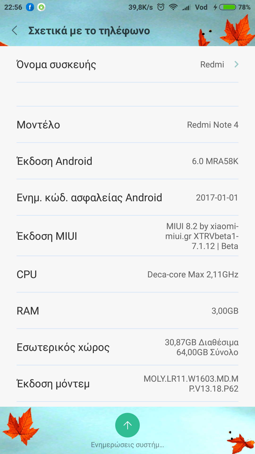

Μόλις εκλεισε η οθόνη του κινητου, φαίνεται να δουλευουν, δαχτυλικο, power button και touch buttons, αλλα μαυρη οθονη. Περιμένω να κλείσει απο μπαταρία για να το ξανανοίξω να δω τι παίζει...
Μαυρη οθόνη σε Redmi Note 4 με την XTVR 7.1.12 [SOLVED]
- RedMi Note 4
Κράτα πατημένο σταθερά τo Power Button και θα κάνει επανεκκίνηση
thanks man... κινεζιες βλεπεις δε το ηξερα... htcσακιας εδω και δεκαπεντε χρονια... Ανοιξε κανονικά....
