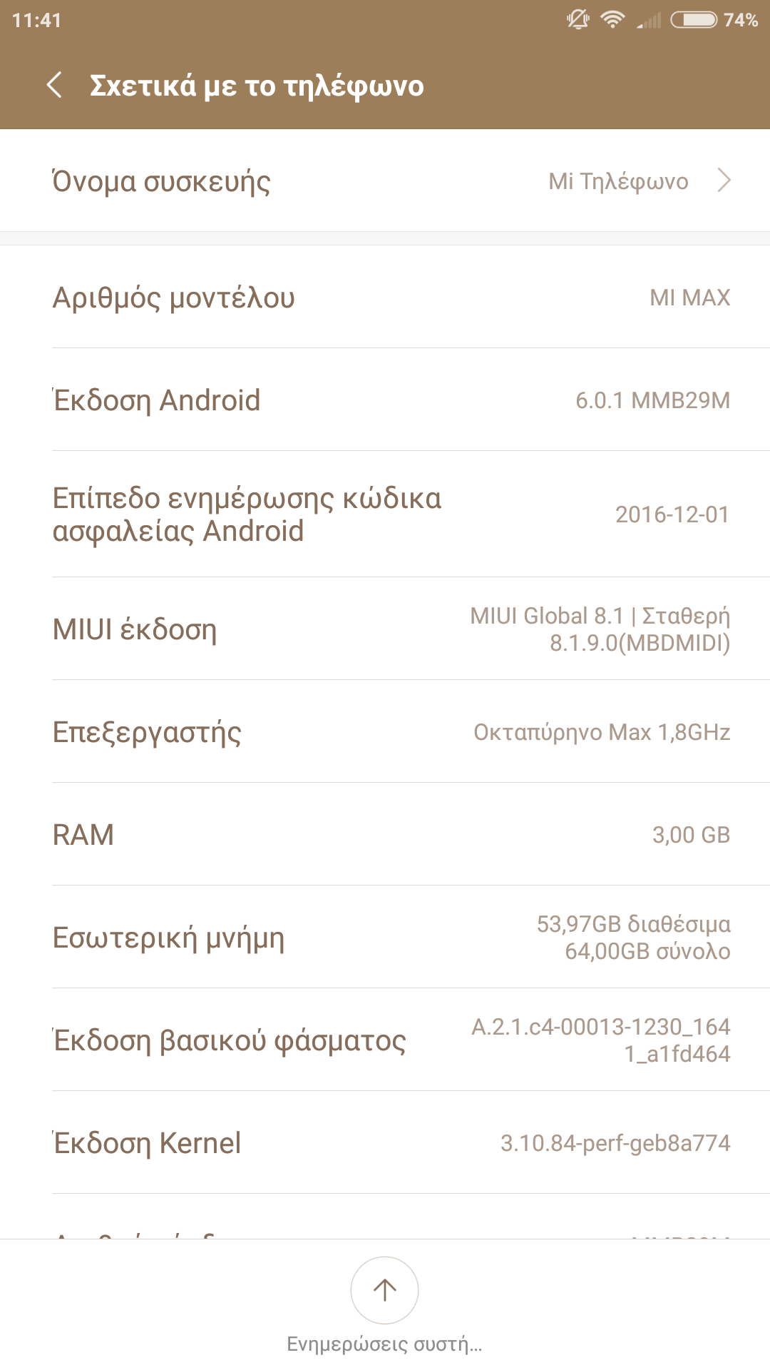

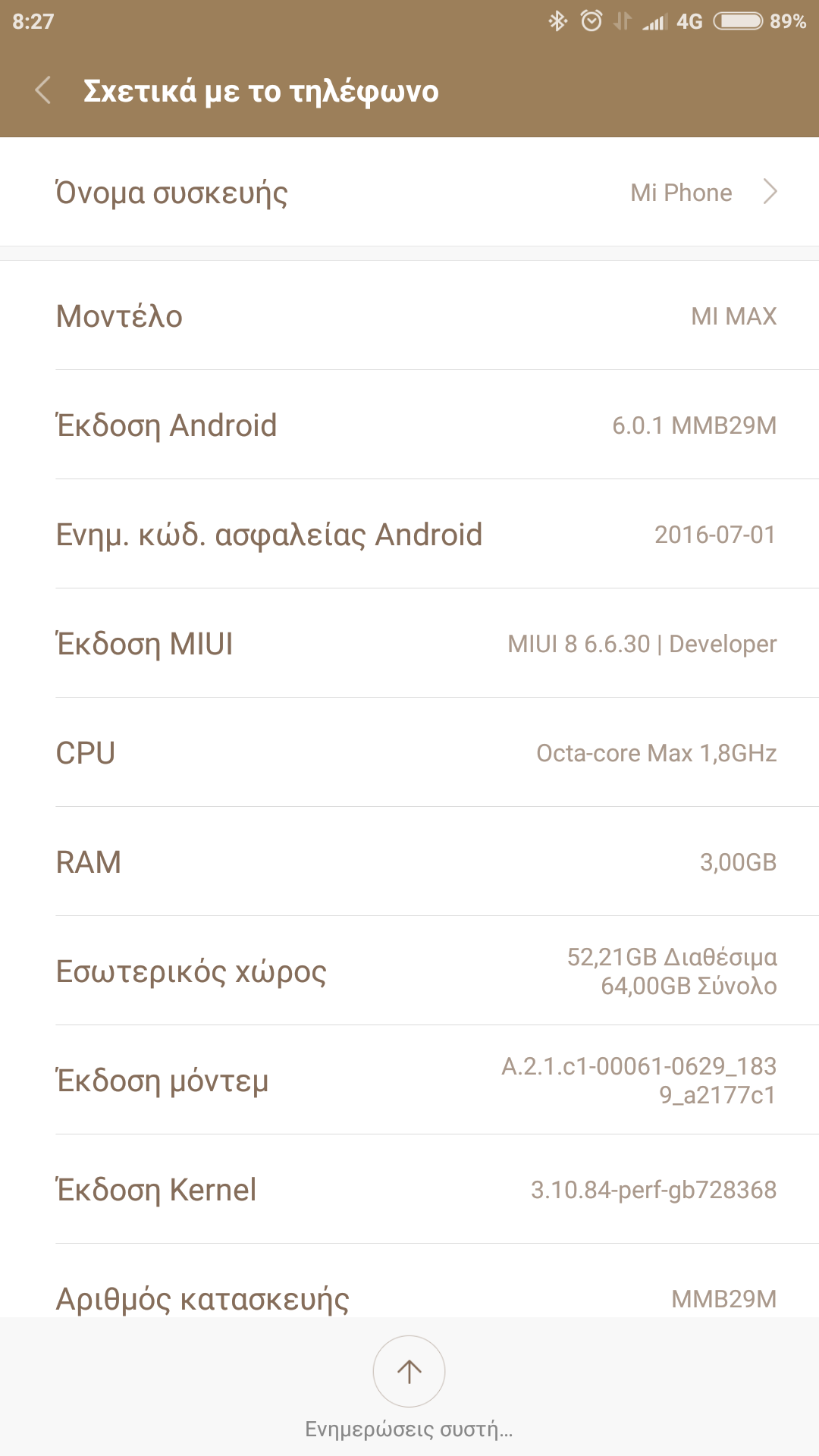

Μπαταρια ειχε ετσι?

Εχεις ξεκλειδωσει bootloader ή το ειχες αγορασει με global stable και το ειχες αφησει ετσι?
