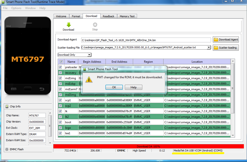

Φτάνοντας λοιπόν στο σημείο που πατάω το download και συνδέω το τηλέφωνο
με το usb και vol down ακούω τον ήχο από τον υπολογιστή πως μπήκε
συσκευή, τρέχει η κόκκινη γραμμή και τότε ξανακούω τον ήχο από τον
υπολογιστή και βγαίνει στον υπολογιστή το παρακάτω:
φυσικά πάγωσα..Έβγαλα το τηλέφωνο από το usb και πήρε κανονικά
μπροστά και φόρτωσε την ρομ που είχε. Πάλι καλά. Κάποια ιδέα; Φταίει η
διπλή αναγνώριση που είπα παραπάνω; Ευχαριστώ
