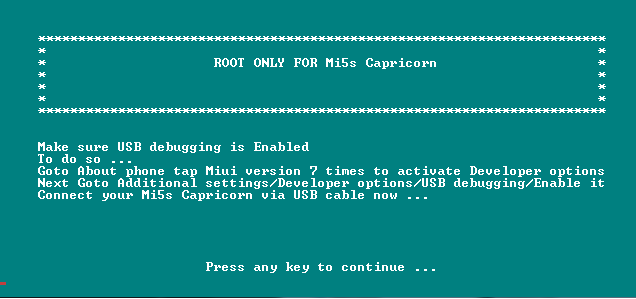

Θα πρέπει να έχουμε ενεργοποιήσει το usb debugging πριν συνδέσουμε το κινητό μας..
Αν δείτε ότι δεν το βλέπει.... απλά κατεβάστε τους σωστούς drivers..

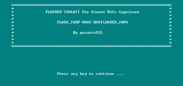

Τρέχουμε το πρόγραμμα
Πατάμε enter για να συνεχίσουμε

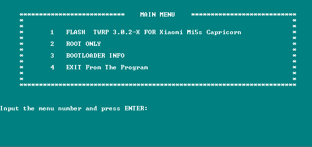

Επιλέγουμε από το μενού μας τον αριθμό 2 και πατάμε enter.

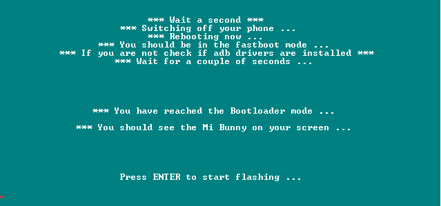

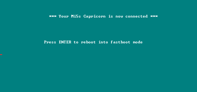

Το πρόγραμμα ελέγχει αν έχουμε εγκαταστήσει σωστά τους drivers για το κινητό μας...
Αν υπάρχει κάποιο σφάλμα μας λέει ότι δεν συνδέθηκε... Αν όχι --συνεχίζουμε
Πατάμε enter και το κινητό μας θα κάνει επανεκκίνηση σε λειτουργία bootloader.
Αν δούμε τον λαγουδάκι στο κινητό μας πατάμε enter για να συνεχίσει..

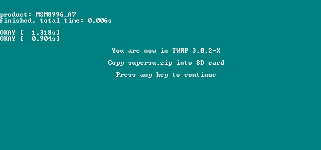

Το κινητό αυτόματα θα γυρίσει σε TWRP..
Περιμένουμε λίγο να μπει στο μενού του recovery και πατάμε enter.
Είμαστε σχεδόν έτοιμοι...

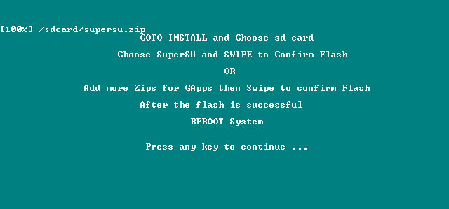

Το supersu.zip βρίσκεται ήδη στον αποθηκευτικό χώρο του τηλεφώνου μας ..
Πάμε install ,κατεβαίνουμε τέρμα κάτω , το επιλέγουμε και "σέρνουμε" την επιλογή για να το κάνει
εγκατάσταση..
Μόλις ολοκληρωθεί απλά πατάμε το reboot system..
