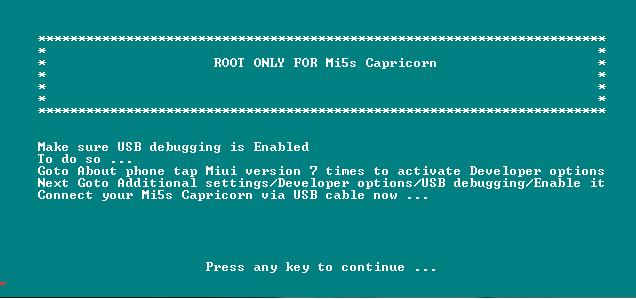

Ας ξεκινήσουμε να δούμε πως θα περάσουμε προσωρινά το twrp και θα εγκαταστήσουμε το supersu στο κινητό μας..

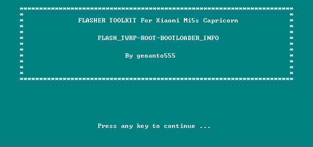

Τρέχουμε το πρόγραμμα
Πατάμε enter για να συνεχίσουμε

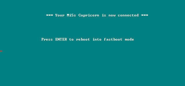

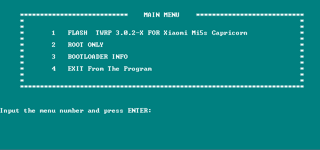

Επιλέγουμε από το μενού μας τον αριθμό 2 και πατάμε enter.
Το πρόγραμμα ελέγχει αν έχουμε εγκαταστήσει σωστά τους drivers για το κινητό μας...
Αν υπάρχει κάποιο σφάλμα μας λέει ότι δεν συνδέθηκε... Αν όχι --συνεχίζουμε

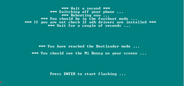

Πατάμε enter και το κινητό μας θα κάνει επανεκκίνηση σε λειτουργία bootloader.
Αν δούμε τον λαγουδάκι στο κινητό μας πατάμε enter για να συνεχίσει..

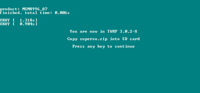

Το κινητό αυτόματα θα γυρίσει σε TWRP..
Περιμένουμε λίγο να μπει στο μενού του recovery και πατάμε enter.
Είμαστε σχεδόν έτοιμοι...
Το supersu.zip βρίσκεται ήδη στον αποθηκευτικό χώρο του τηλεφώνου μας ..

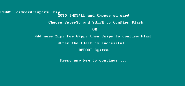

Πάμε install ,κατεβαίνουμε τέρμα κάτω , το επιλέγουμε και "σέρνουμε" την επιλογή για να το κάνει
εγκατάσταση..
Μόλις ολοκληρωθεί απλά πατάμε το reboot system..
Το supersu που χρησιμοποιώ είναι το SuperSU-v2.79-201612051815
Ο οδηγός είναι ίδιος με αυτόν του capricorn γι αυτό τα screenshot που βλέπετε είναι από κείνο...
Μην δίνετε σημασία....
