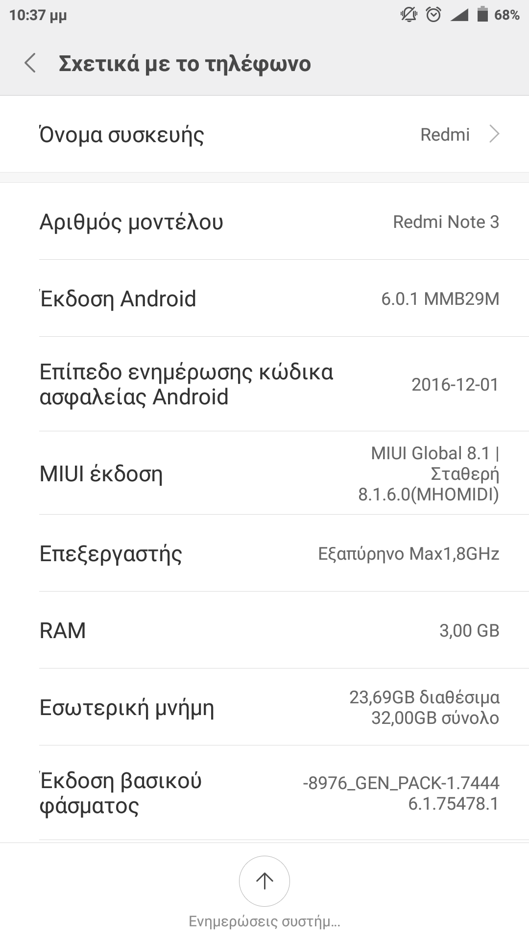

    • Λοιπόν κατεβασα την kenzo_global_images_V8.1.6.0.MHOMIDI_20170122.0000.00_6.0_global απο το επισημο site, εγκατέστησα τη rom ακολουθώντας τον οδηγό που μου εστειλες και όλα μια χαρά.Θα τ αφήσω έτσι!!
      Ευχαριστώ για τη βοηθεια!!
