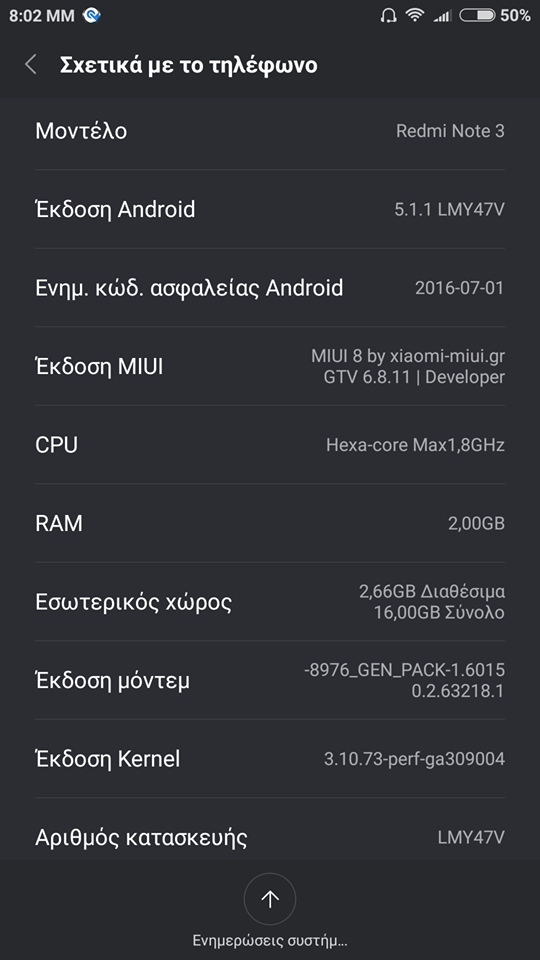

      Καλησπέρα. Ξαφνικά μου παρουσίασε πρόβλημα το κινητό με την αποσύνδεση των ακουστικών. Συγκεκριμένα, έβγαλα τα ακουστικά από την συσκευή (αφαίρεσα το jack) με την διαφορά ότι δεν τα αποσύνδεσε από το τηλέφωνο, με αποτέλεσμα, όλοι οι ήχοι (ειδοποιήσεις, κλήσεις κλπ.) να μην ακούγονται γιατί λειτουργεί σαν να υπάρχουν τα ακουστικά συνδεδεμένα. Το έχω κάνει επανεκκίνηση 2 φορές και άλλη μια το έχω κλείσει και το ξανά άνοιξα μετά από μισή ώρα
      Οι λεπτομέρειες του κινητού είναι αυτές (πάνω φαίνεται και το σήμα των συνδεδεμένων ακουστικών ΧΩΡΙΣ ΝΑ ΕΙΝΑΙ ΠΑΝΩ ΣΤΗΝ ΣΥΣΚΕΥΗ), δεν ξέρω τι μπορεί να χρειαστεί.

    • @Crypto
      κάνε wipe cache/ dalvik cache + cache
      ίσως χρειαστεί περισσότερες από μία φορές.
      Αν τελικά δεν πιάσει, ξαναπερνάς με recovery τη ΡΟΜ και είσαι κύριος.
      Το έχω πάθει κι εγώ, μην ανησυχείς
