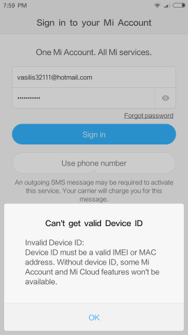

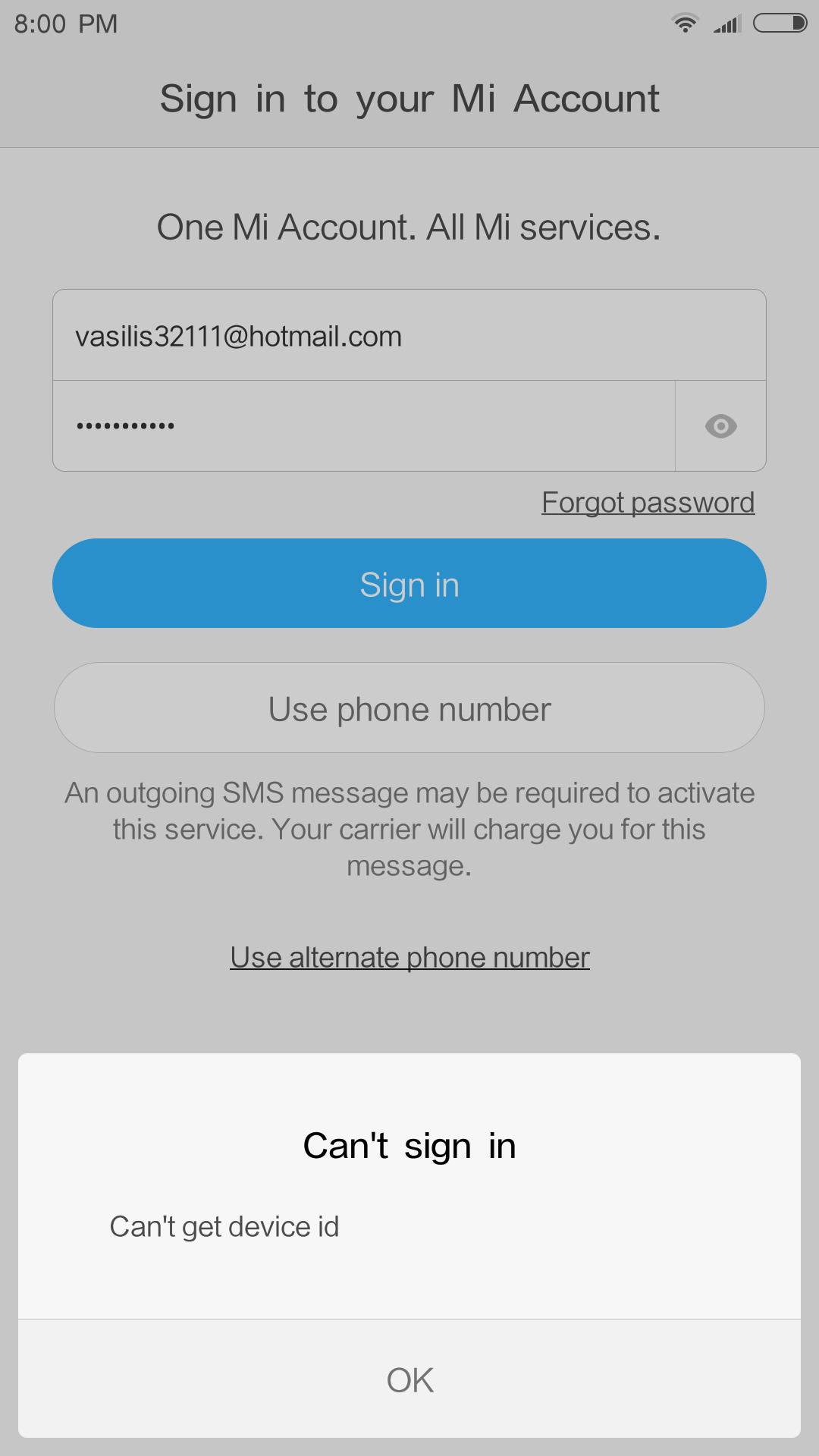

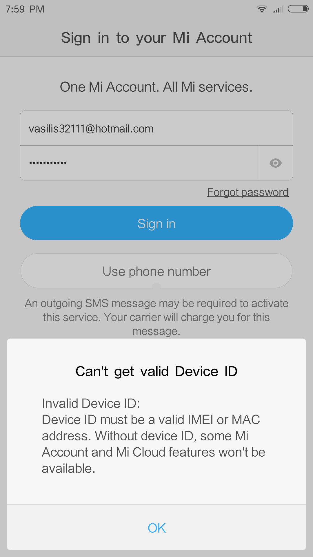

καλησπερα εχω το xiaomi redmi pro (64gb) και χθες οπως πηγα να μπω στο ιντερνετ δεν ξερω τι ακριβως εγινε και το κινητο κολλησε εκλεισε και μπρικαρε μετα εψαξα και βρηκα πως να το ανοιξω φλασαρα μια κινεζικη ρομ την οποια βρηκα στο oficial site της xiaomi ωστε οταν το ανοιξω να συνδεθω στο mi account να ξεκλειδωσω το bootloader και να βαλω την ελληνικη εκδοση αλλα δεν μπορω με τιποτα να συνδεθω μου βγαζει στην αρχη cant get vailed device id και δεν μπορω ουτε να προχωρησω ωστε να ανοιξει το κινητο τι να κανω ωστε να τα καταφερω σας παρακαλω βοηθηστε με οσο πιο γρηγορα γινεται γτ λογο δουλειας πρεπει να χρησημοποιω παρα πολυ συχνα το κινητο μου ευχαριστω

Πάλι σου βγάζει invalid id? -
αυτα βγαζει
τα ιμει ειναι στανταρ δλδ πρπεπει να βρω αυτο που ειχα και πριν το brick η εκει π σ λεει τον αριθμο βαζεις δικα σ νουμερα?
