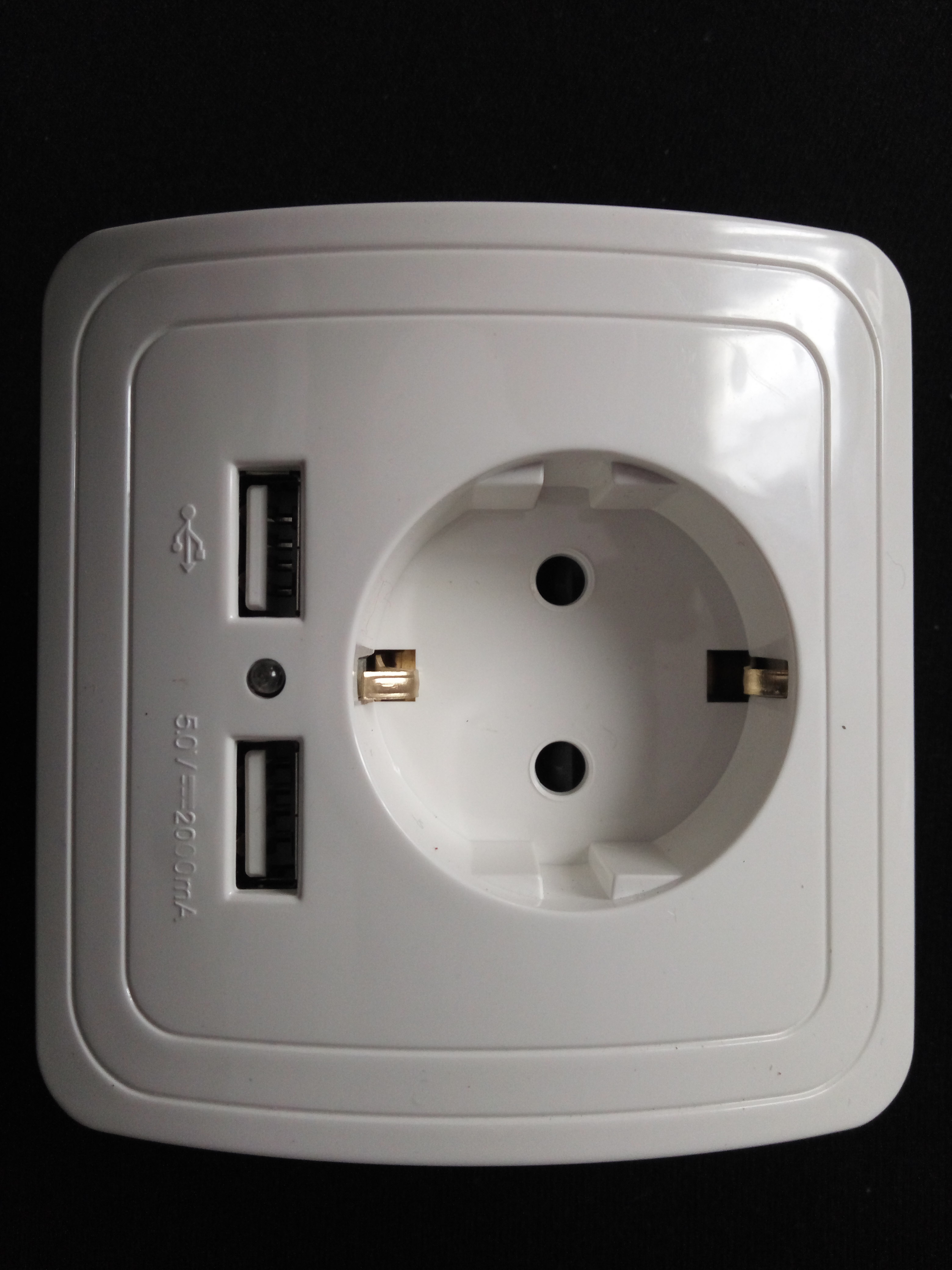

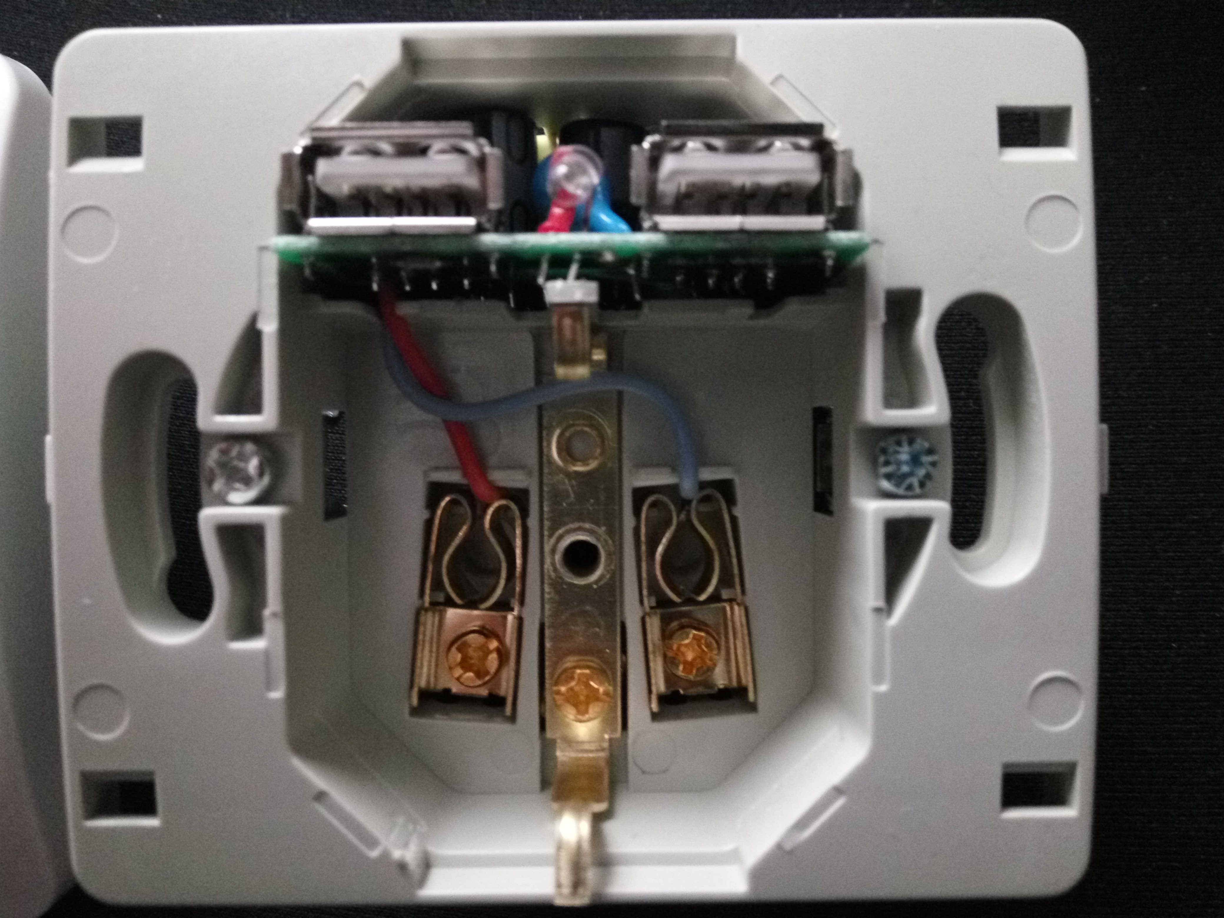

Σήμερα παρέλαβα δύο πρίζες τοίχου που είχα πάρει από κινεζομάγαζο. Σαν ιδέα είναι καλή αλλά εκεί στην Κίνα τι γίνεται με τις διαστάσεις - νούμερα, δεν ξέρω.

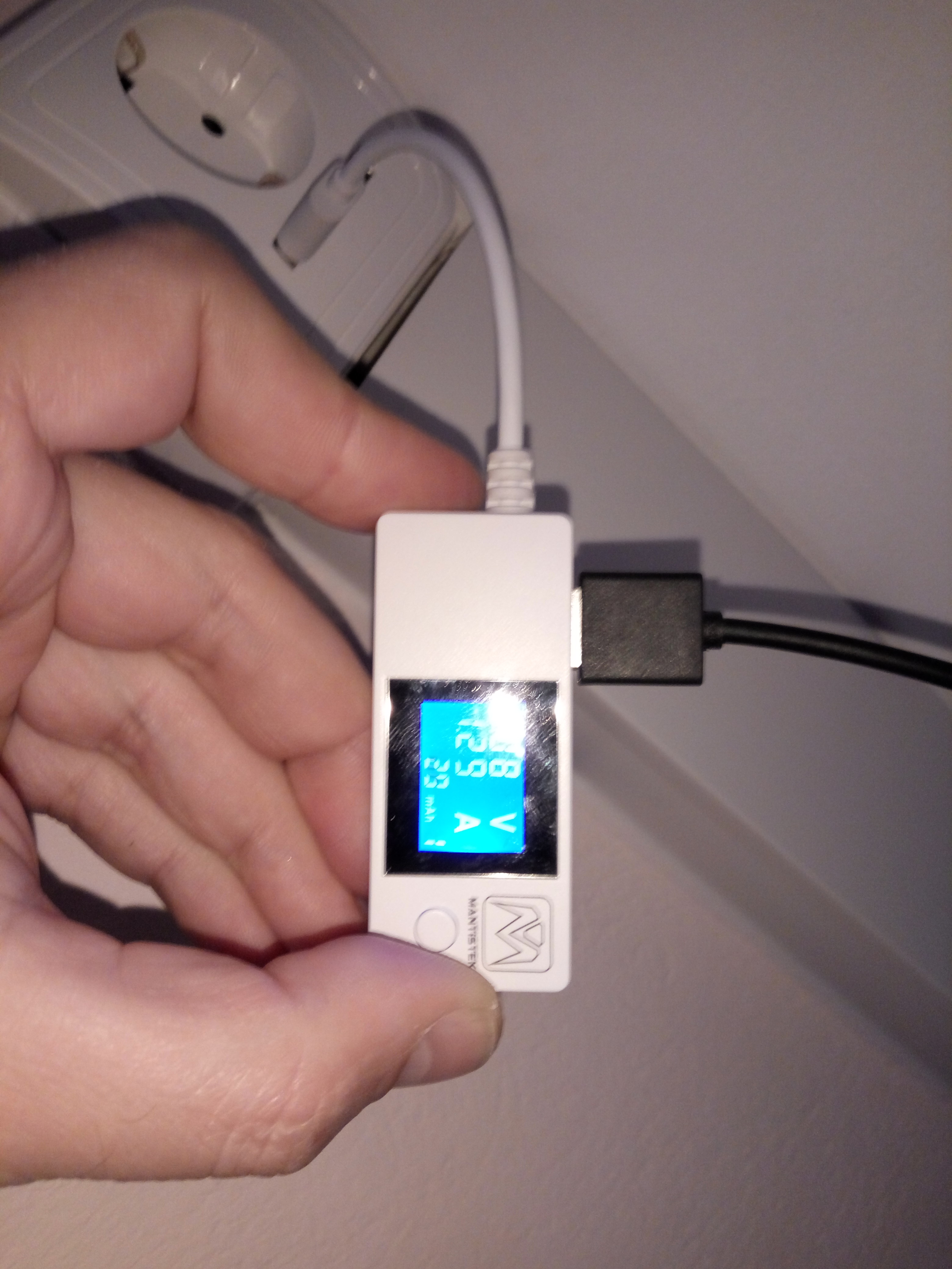

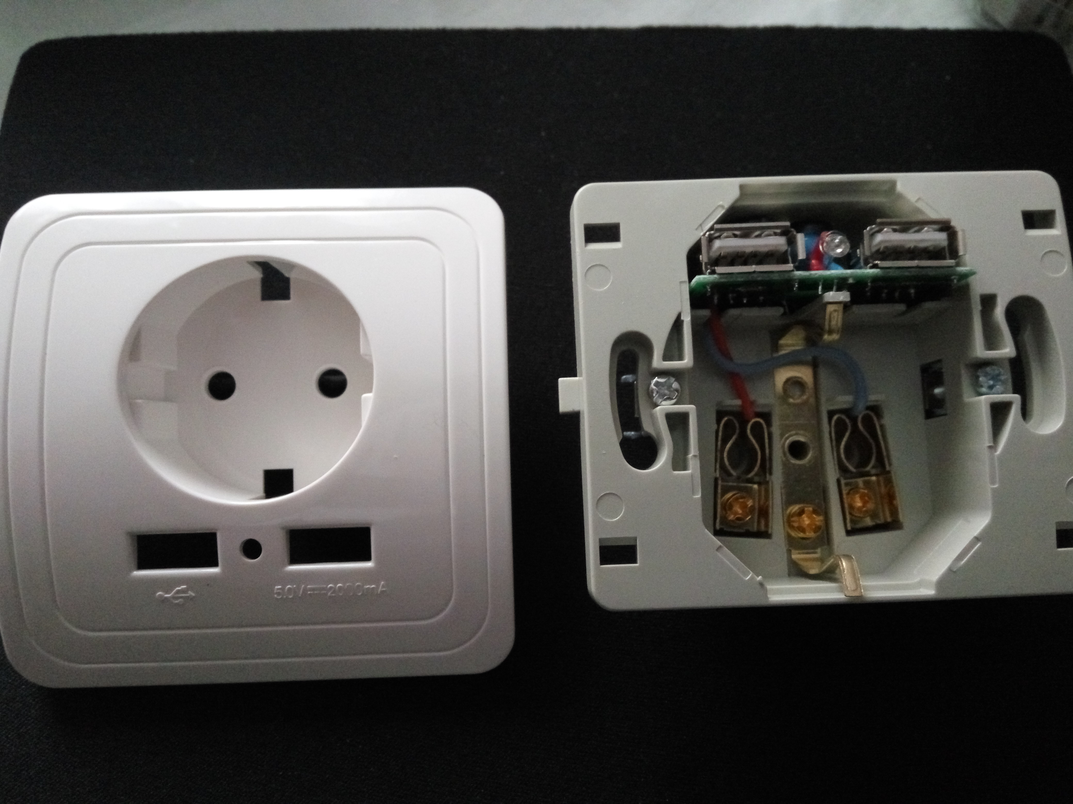

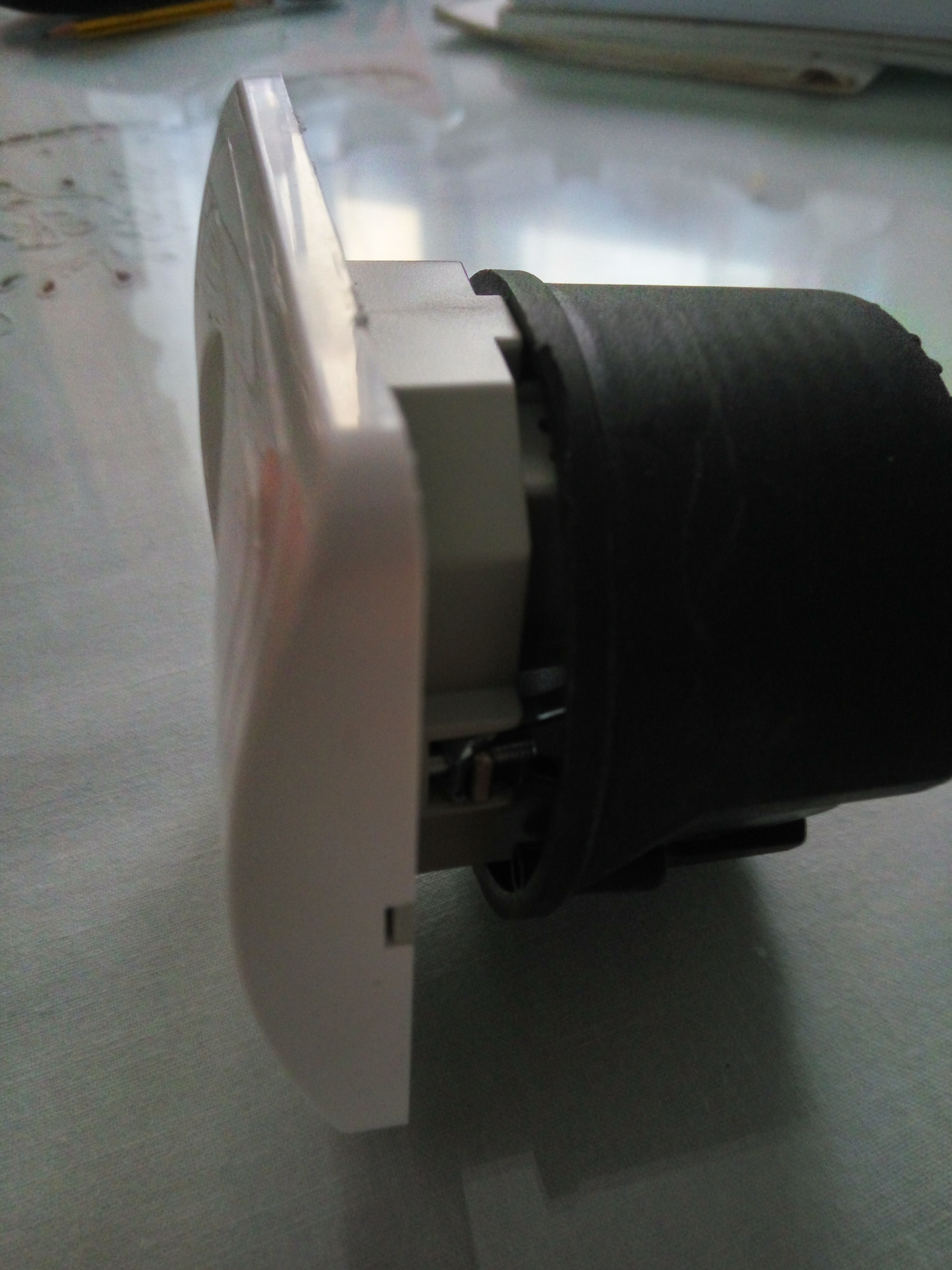

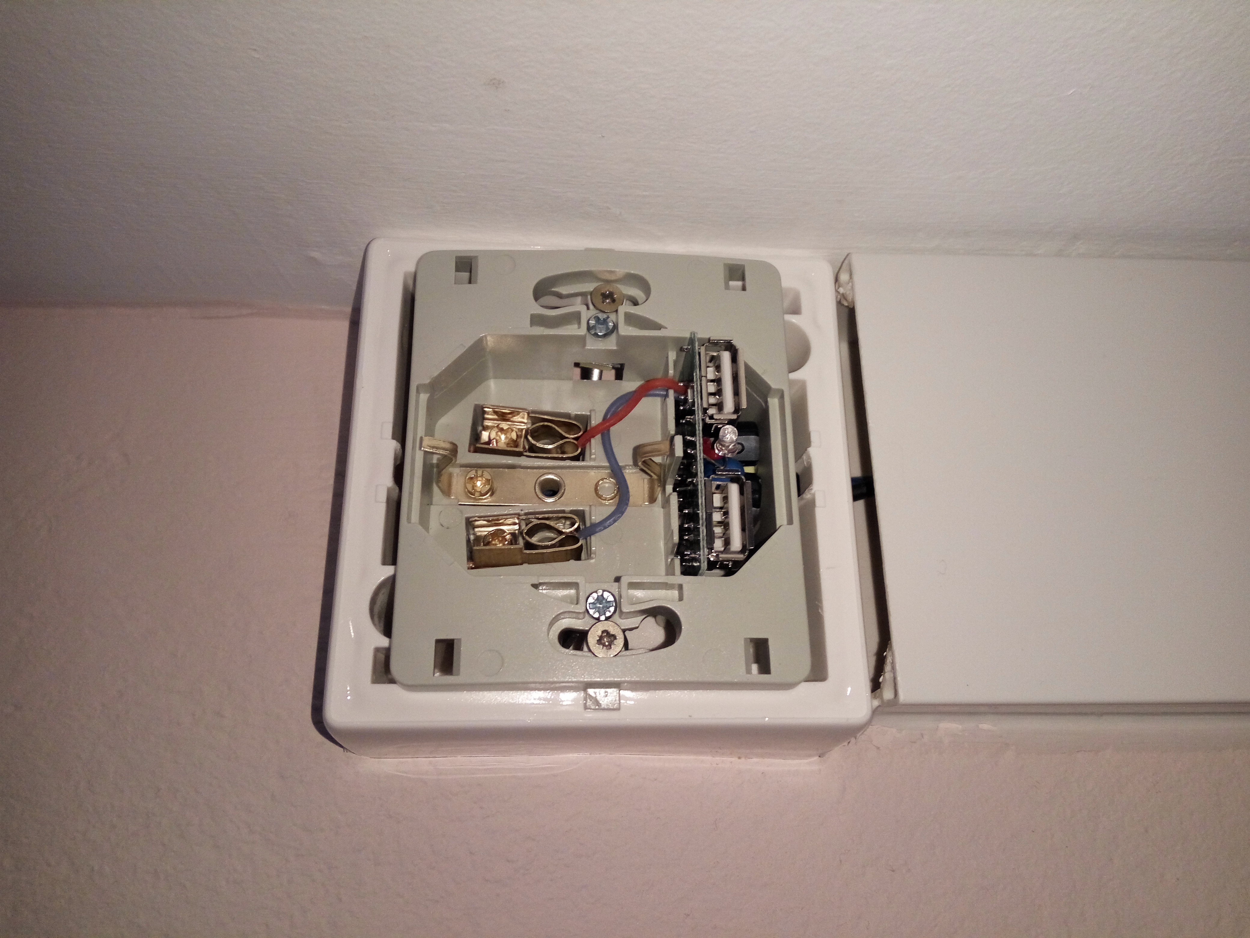

Από πλευράς ποιότητας κατασκευής, βρίσκονται σε καλό επίπεδο. Αυτό που με ανησύχησε λίγο είναι η αντοχή των καλωδίων τα οποία πάνε το ρεύμα στο κύκλωμα για τα usb από τα 220V. Όπως θα δείτε και στις φωτογραφίες φαίνονται αρκετά ψεύτικα. Τα USB βγάζουν σταθερά 5 Volt που τα μέτρησα στην προσπάθειά μου να συνδέσω μία από αυτές. Σ' αυτή την προσπάθεια όμως προέκυψε το αστείο της υπόθεσης το οποίο φαίνεται στην τελευταία φωτογραφία. Η πρίζα δεν χωράει στο μπουάτ.
. Δεν ξέρω αν υπάρχουν και άλλα πιο μεγάλα, αλλά αυτά που έχω στο σπίτι μου δεν χωράνε. Πολύ πιθανόν να χωράνε σε μπουάτ εξωτερικού τύπου. Θα το δοκιμάσω και θα σας ενημερώσω.
Προς το παρόν δέστε τις φωτογραφίες.
