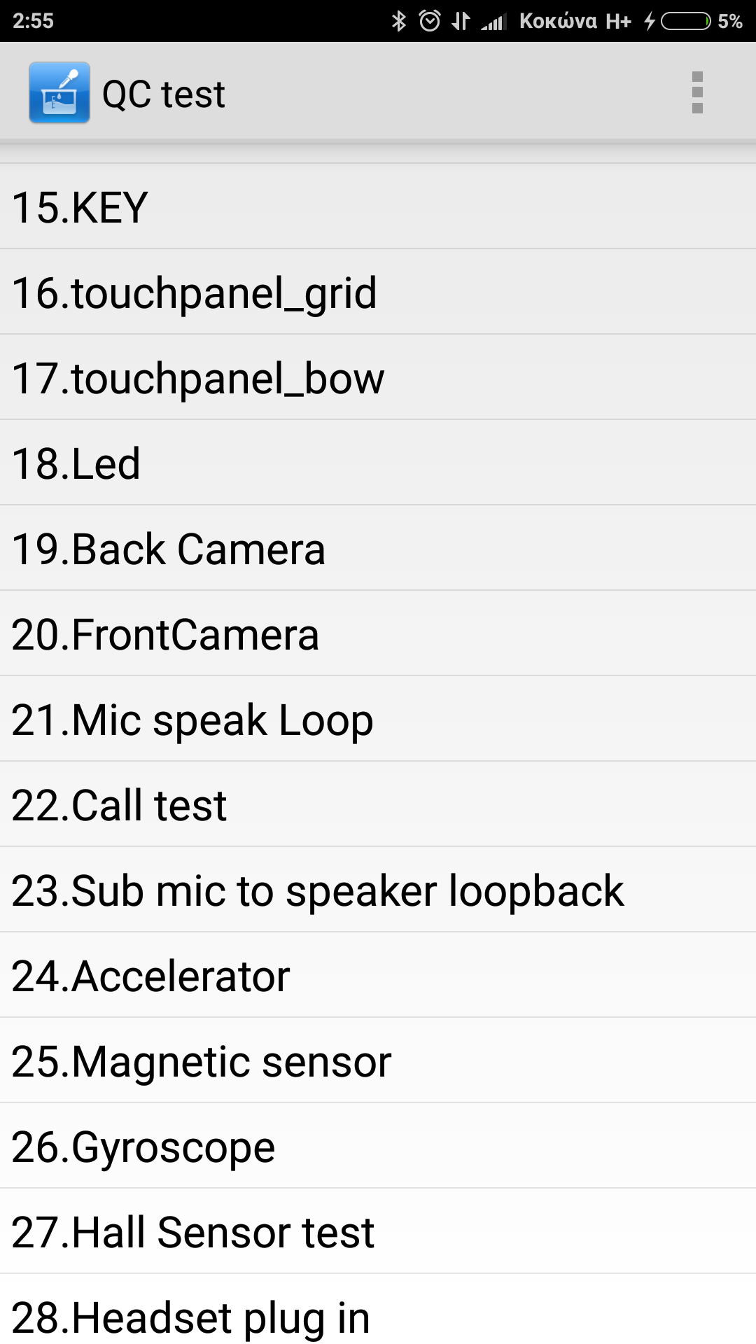

Στη θεση σου θα εμπαινα μια engineering mode πατωντας στο dialer αυτο εδω *#*#64663#*#* για να κανω ενα hardware test για το speaker. -

Δυστυχώς φαίνεται ότι πάω για ξεβιδωμα. Όχι και τόσο κακό βέβαια γιατί το ξεβιδωμα- μοντάρισμα μου ανεβάζει την αδρεναλίνη! Άλλοι τη βρίσκουν με extreme sports και αλλοι με xiaomi sports!!!
