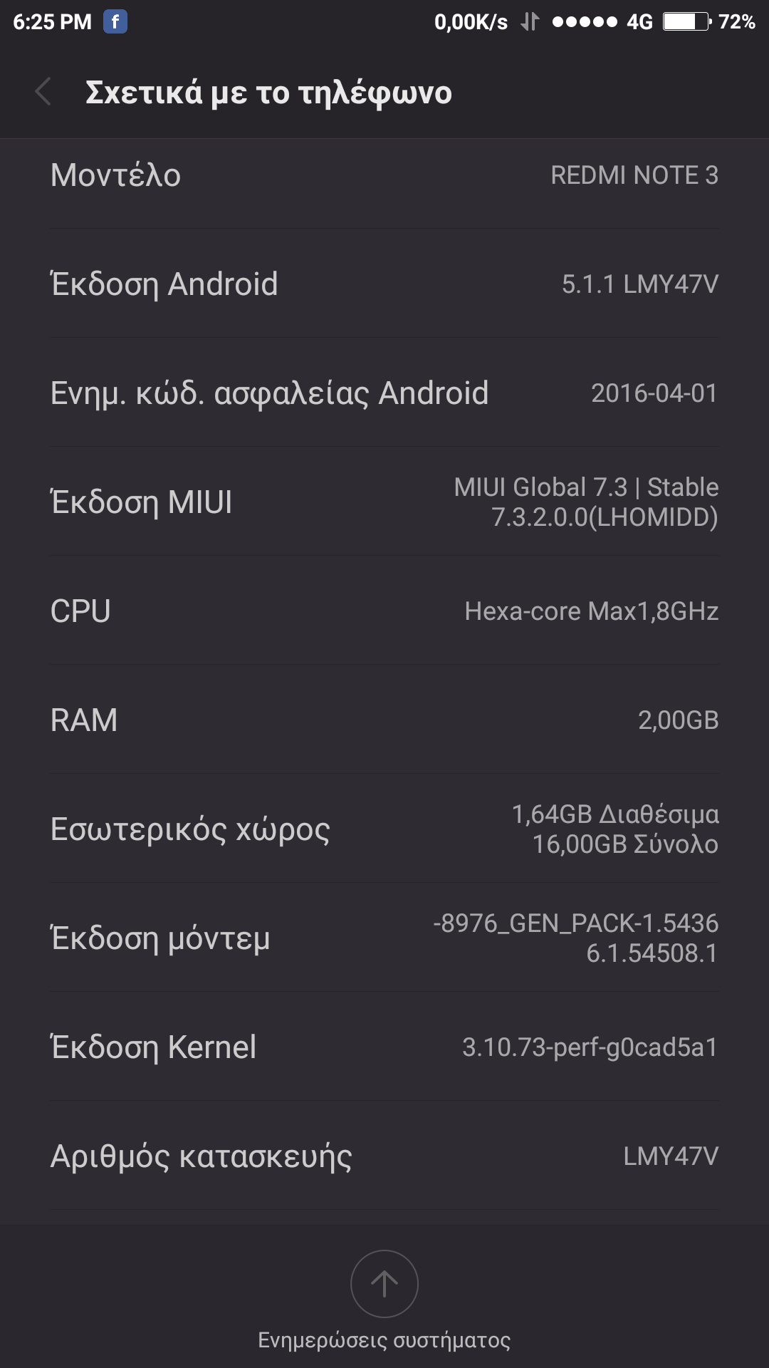

παιδια θέλω βοήθεια εχω το redmi note 3 pro και έχω μία unofficial rom και θέλω να βάλω την official rom....μπορεί κάποιος να με βοηθήσει?

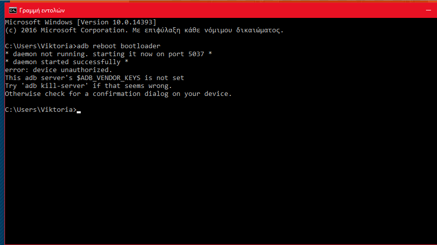

Δεν έχεις δώσει σωστά τις εντολές.
με το κινητό μέσα στο Android, δώσεadb devices
, και στην προτροπή που θα σου βγάλει στο κινητό επίλεξε always trust και βάλε tick.
Κατόπιν δώσεadb reboot bootloader
για να κάνεις επανεκκίνηση σε fastboot mode (ο mitu να επισκευάζει το android) και στη συνέχεια δώσε το παρακάτω

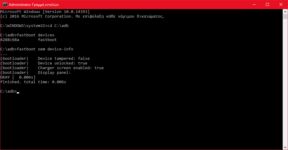

fastboot oem-device info
Ξεκλείδωτος είναι ο bootloader.
